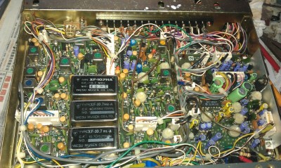

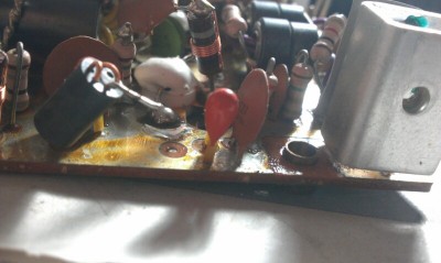

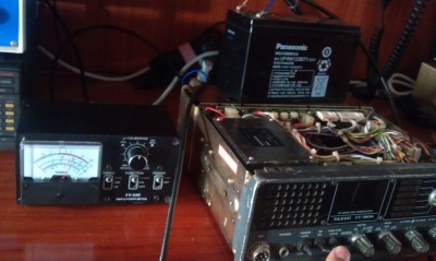

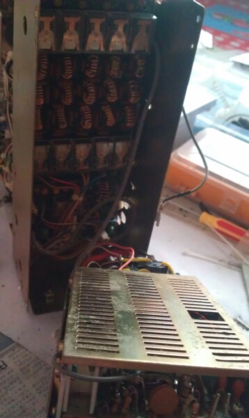

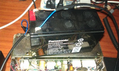

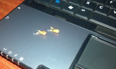

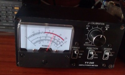

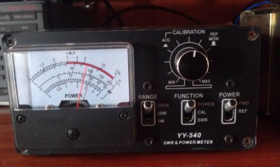

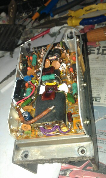

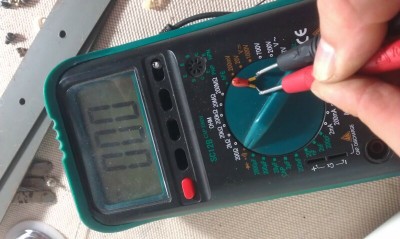

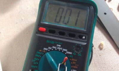

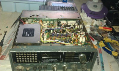

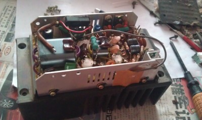

修完了尸体R72E接收机,上来隐了,继续修尸体FT-180A,机器表现为开机电源短路保护,拆开功放和主板的供电单独测量,短路点在功放部分,按理说这类机器有驻波保护电路,而且发射管余量比较大,一般是不会坏的,拆下功放部分,断开前级和功放末级的供电,短路点在前级,继续测量,发现短路点在第一级,不会是推动的2SC1971击穿了吧,测量,不是,是第一级供电的滤波电容击穿了,更换掉,OK,装机,测试,在机器自身的晶体频率上测试,用12V电池,功率在90W,至此基本维修完毕,等以后有时间再改DDS吧,先放一边。不多说了,看图吧。

驻波表和我的一样,都是y牌的,呵呵,不过,您的贴纸比我的好看

我有一部180A加不上电,一加电电源的保险就爆,用表测量功放对地电阻为零,怀疑是功放管子坏了。

枫叶:我有一部180A加不上电,一加电电源的保险就爆,用表测量功放对地电阻为零,怀疑是功放管子坏了。 (2012-06-18 08:23)
检测下这样电容吧,一般这样余量比较大的管子很少坏的,我2台180A都是电容击穿了。

請教一問題, 我的180a這幾天收訊的聲音突然變糊掉了, 切到AM還有一點背景聲音隱約可變.
是與您上述的問題一樣嗎?
PS. 我的180A沒有2SC1971? 您換下的2顆鉭電容的數值為何?

驻波表和我的一样,都是y牌的
