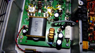

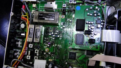

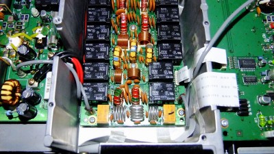

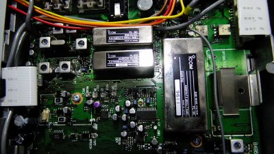

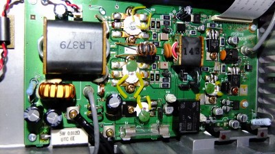

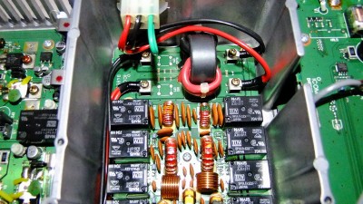

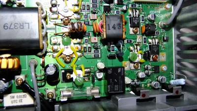

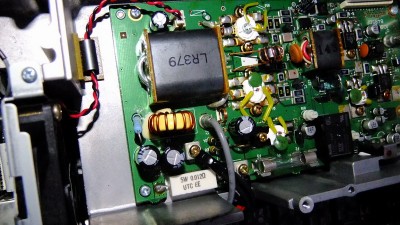

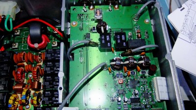

机器是756S,说明书上是10W的,拍了些图片,看功放板也不至于是10W的机器啊!
到底哪里锁定了,造成至于10W功率。请支招。

再上图片。

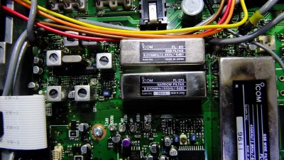

756的功率控制在主板上,主要靠CPU内部软件校准,主板上有几个电位器但主要是微调和保护用。

先查推动再查末级。。。
也说不定就是某个0欧姆的跳线电阻。。。

你确认功放管是100w?
离线BD6AHP
3611
只看该作者 7楼 发表于: 2012-06-12
看一下末级管是啥型号的。
de BD6AHP
安徽滁州
离线浙江HAM
2398
只看该作者 8楼 发表于: 2012-06-12
2sc2604  单管可出70W

感觉功放电路是一样的。功率调整旋钮的回路不知道有没有电阻锁定,查查图纸看。

看看维修手册,100W机功放管是C2694,图纸上标示有不少电容和756S的数值不同,数量也不同。
楼主可以下载维修手册参考参考。

如果功放板的元件和结构跟大功率机型是一样的,不妨按照维修手册上的调整步骤试试对发射功率进行调整。调整时最好先做好原始记号以便恢复,接上假负载和功率表,机器电源输入接入电流表,注意不要操之过急,慢慢地调整增加。发现电流超过22A,或者其他异常情况要立刻停下,恢复到原来状态,并检查问题原因。
第一步,机器频率设置14.1000MHz,模式:USB,MIC旋钮放中间位置,RF POWER钮放最大位置。在MIC插中咪输入线中输入1.5KHz 3mV音频信号,使机器进入发射状态,调整机器主电路板(MAIN unit)上的R53半可调电阻,使天线1插座上的输出功率为50W(看假负载上的功率表)。
第二步,模式:RTTY,RF POWER钮放最大位置,TUNER:OFF,使机器进入发射状态,调整机器主电路板(MAIN unit)上的R618半可调电阻,使天线1插座上的输出功率为100W(看假负载上的功率表)。
第三步,把机器频率设置51.0000MHz,其他不变,使机器进入发射状态,调整机器主电路板(MAIN unit)上的R619半可调电阻,使天线1插座上的输出功率为100W(看假负载上的功率表)。
以上是维修手册上的调整方法,我没有尝试过,仅供参考。

756的功率控制在主板上,CPU边上有几个电位器。

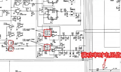

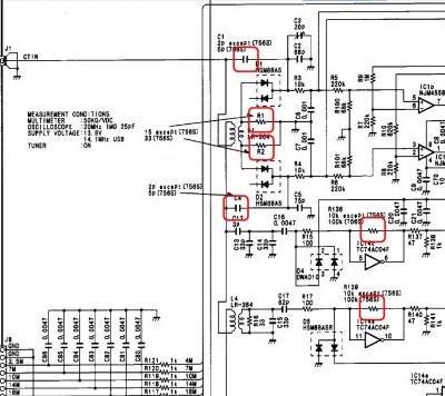

刚又再看了一遍IC-756的图纸,发现原来支配着IC-756S输出功率的应该是在CTRL unit板的入射/反射功率检测电路上。
要提高IC-756S的发射功率,应先把电路中的相关元件按照图纸上红框的要求更换修改。
从对原理图进行分析,IC-765S是把机器入/反射功率检测部分中检测和放大电路的增益提高,使得机器的主CPU在机器10W输出功率时就已经得到机器100W输出时的参数量,从而控制机器在10W工作状态下运行。因此,如果不把这部分电路的增益降下来,即使调整机器的其他部分,估计机器的发射功率也是调整不起来的。
这只是功率检测部分,而在功率放大器或其他部分还有没有需要更改的地方(例如电路的放大增益或限流电路等),望楼主修改时仔细核对电路图上的标示为宜。
