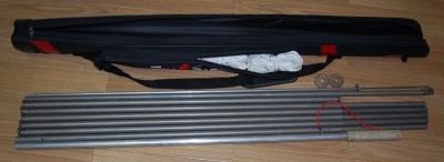

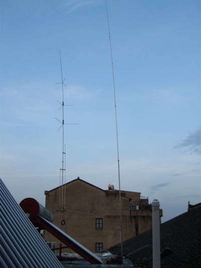

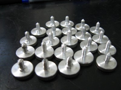

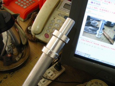

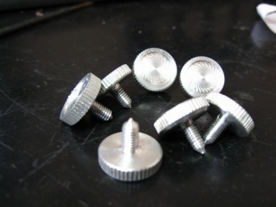

应当地的一位兄弟需要。特地做了一根11米高6061材料鱼竿 ,目前测试可以在轻微风的情况下,保持无辅助自立。

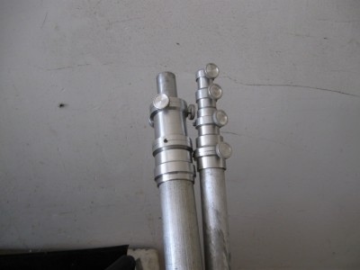

特定设计的铝夹具和铝材螺丝固定,尽量不使内部管子压变形 。
可用长度展开后超过11米,收缩回来最大1.75米。 由于没有找到适合的配套材料。分三次过渡转接 共计8节。净重3.2公斤
总共使用毛料4公斤左右 。铝材价格是26元一公斤  环氧树脂材料5元 共计花费110元。制作时间一天半左右

  • 伸展开 长度超过11米
  • 收缩回来1.75米
  • 过渡杆连接件
  • 特制铝固定螺丝
  • 铝制固定扣
  • 特制铝固定螺丝

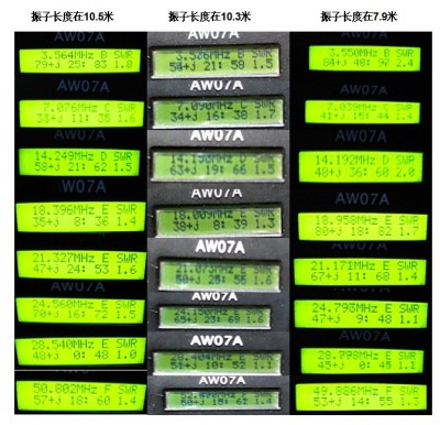

鱼竿不错,能谐振在哪个频率?要配合天调使用吧?

也可以配套上cha-250b的馈电结构,让他可以在3-50兆自由工作。只是功率不大,目前我只能做到100w ssb模式的功率,用fm模式不能长时间工作。全段的驻波会在3以下 。不用地网就可以工作。当然他实际上也是有地网的。就是需要一根1.5米高度的支撑杆
也可以配套上一定波长的地网。调整振子长度。就可以按照你的意愿,调整到在你所需要的工作频率上

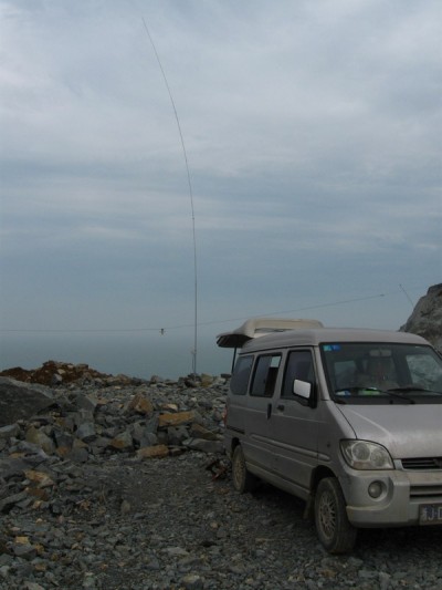

离线BD4CB
2280

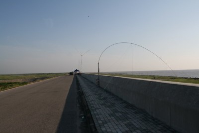

只看该作者 12楼 发表于: 2012-06-08
太细了 没有实际使用价值。

离线BG5FCH
2565
只看该作者 14楼 发表于: 2012-06-08
回 BD4CB 的帖子
BD4CB:太细了 没有实际使用价值。 (2012-06-08 11:01)
没有看懂你的意思。 请教那里太细了。 。我可以改进一下。 谢谢

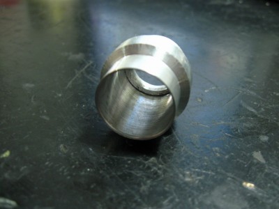

最后一件车制件完成。

离线BD4CB
2280
只看该作者 17楼 发表于: 2012-06-08
回 chehobi 的帖子
chehobi:没有看懂你的意思。 请教那里太细了。 。我可以改进一下。 谢谢 (2012-06-08 12:58)
自立,海边八级风吹一天你就知道我说哪里细了。
离线BG5FCH
2565
只看该作者 18楼 发表于: 2012-06-08
回 BD4CB 的帖子
BD4CB:自立,海边八级风吹一天你就知道我说哪里细了。 (2012-06-08 18:36)
哦  明白这个意思了。 感谢你指出的不足。 8级风是承受不了。不过我这里也算是地处沿海地区 。离海岸大概还有10公里的路程。
不过我也做了一点抗风的处理比方缩短了某几段的长度比例,也算是一种尝试,使用的尺寸也有些不通。我想起码能抗个5级风把。
下面的一张图是我在一个海岛上的使用情况。但是虽然风不大。也有个5级左右 。当然哪个时候的长度没有现在那么长。只有9.1米 加上底座部分1米。整体长度也有10米左右 。结构还还没有优化。

离线BA4XA
3348
只看该作者 19楼 发表于: 2012-06-08
防风绳多拉几层,有3-4层  对抗风性能就会好多了
