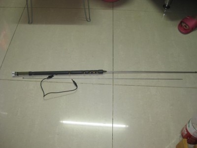

今天无意中掏到一根车载短波天线。看着像是进口货,请大家看一下。
80。40,20,15,10,6米全波段天线。 全长180。

底部加载,效率不高,车载可用

和假负载差不多
180厘米,要求太高也没用

哪里淘的?车载180多段不错的了,车上用的不要有太多奢求

国产有款一样的,接收还可以,发射功率好像最大30瓦

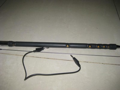

像是老鹰,没有天分不好用,线圈要切换,最细的那截振子长度也要调

用过类似的MFJ天线,效果一般,地网要做好。
