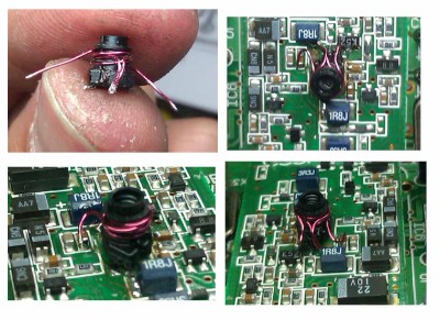

前几天从坛子里收了一台尸--Alinco DR-140,当时想玩玩而已。收到货,开盖,没问题功放已经没了,尝试上电,还不错有显示,调整到144.000测试有接收,倒还不错。第一印象就是还好,CPU没事,VCO没事。然后发射一下,显示字体闪动,表明VCO失锁。但是当我看向VCO屏蔽罩上面的谐振电感调整窗时候顿时泪流满面。里面一团杂乱的漆包线。我都怀疑上一位大师怎么维修?能让一堆漆包线成为谐振电感并且正常谐振在144。于是上网放狗搜索下,操作手册、维护手册、图纸都下来了。简单看了一下,决定拆VCO看看究竟。具体拆壳过程恕不赘述。(之前的照片没在意就都没照。以后慢慢养成习惯吧,都记录下。)

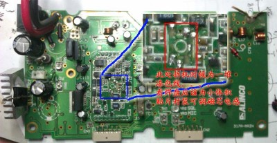

拆完毕后,主板图片如下:
图片中已经是拆掉旧的漆包线,清理焊盘后发现有两个焊盘已经掉了,见特写。

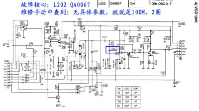

通过查询维修手册,看到VCO部分谐振线圈位置如下。手册中也没说具体参数,就说是100M的,2T….好吧我自己绕一个。

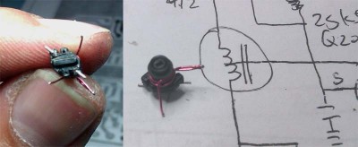

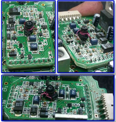

从旧的一台手持机器中拆了一个输入端耦合滤波器,铁壳拆掉,留了骨架,比比大小貌似正好啊。不过DR-140是贴片的,拆机件是直插的。拆掉原来的直插管脚,留两个用镊子折弯,试了一下可以焊在旁边。然后按照图纸所述,绕两圈,中央抽头。做了第一个测试电感。手工不是很好,大家凑合看。
三个方向,三连拍!
装上后测试结果:失败!144M-148接收全部失锁。变容管上调谐电压为最低,也就是说,变容管已经把自己的容量全部加在到振荡回路内,还是无法起振。将磁芯全部拧入,增大到最大电感量,150以上可以锁定了。于是决定再做一个,看来参数2T是指抽头上下各两圈。

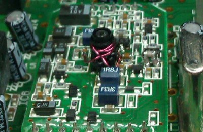

第二个测试线圈,上下各两圈,中央抽头。

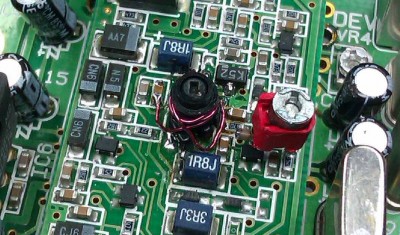

装上后测试结果:60分!144M-148接收全部锁定。扫了一下所有接收段,118-150接收没问题,150以上失锁。看来矫枉过正了。整两圈电感量还是有点大。于是乎小范围调整了线圈的接线,相当于两面各减少了1/3圈。装上测试,可以通过调整磁芯使得118-165锁定。顺便说,因为这个机器DR-140T型号具备AM接收,所以我要调整到118段。调试完接收,测试了一下发射,144-148全部失锁。看起来是欺负因为不是原装谐振电感啊。看了图,发现问题在发射附加谐振电容C247上面。这个电容在接收是不计入谐振回路。发射时候接入。简单的办法——可变电容。于是修改完线圈,加了可变电容。
通过调整可变电容,目前144-148发射时VCO都锁定了。拆下可变电容,测量后用近似代替。没有6P那么小的,最终用了三个串联的18P搞定
贴片元件也搭棚,哈哈!
至此,DR-140机器VCO部分修复完毕。
