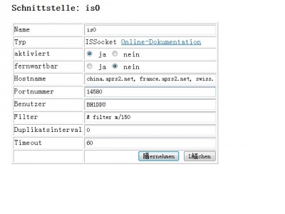

昨天晚上不知道是误操作还是什么别的原因,aprs4r里面的配置信息都没有了。今天晚上重新来过。配置完之后发现TNC能够解码,但是上传到网络服务器好像有问题。

问题:
1. 那个错误信息“Error reading configuration: undefined method `to_i' for true:TrueClass”是啥意思?
2. 通常在收到rf0上的信息之后会有一个gating from rf0 to is0的日志,现在没有了。而且在aprs.fi上也查不到最新的我转发到网络上的数据。
这个是我is0的配置信息
谢谢各位!VY 73!
BH1DDU

is0全是德文看不懂
看log 你的信标有问题 句中有乱码的存在
建议把配置文件删除 从头设置

只看该作者 3楼 发表于: 2012-06-06
从日志来看,能解码,估计是tnc和网络之间的问题

只看该作者 4楼 发表于: 2012-06-07
没有ating from rf0 to is0的日志
这个问题已经解决,原因是digipeater里面的rf02is0那个没有启用。
现在依然有
[ERROR] 2012-06-05 23:37:14 KISSSerialConnection:: Error reading configuration: undefined method `to_i' for true:TrueClass
这种错误。
另外,如果保存了修改过的配置文件(页面上方的红字消失)之后,千万不要再次点击保存,否则所有配置都会丢失。。。

请问 我设置时总出现 Achtung: Profil noch nicht gespeichert ! Hier speichern 是神魔意思?我也用的马工的,一直没能连接
哪位老师帮我解决一下
离线BH4TDV
1189
只看该作者 6楼 发表于: 2012-06-12
大概是“设置生效并完全保存”的意思,参考APRS4R手册教程,TNC只管解码,数据送入路由器,剩下的都由路由器来处理了。
