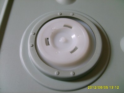

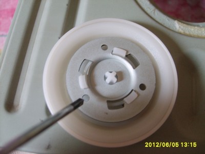

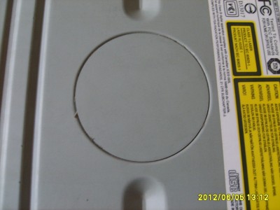

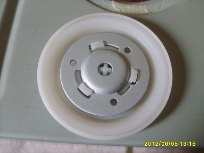

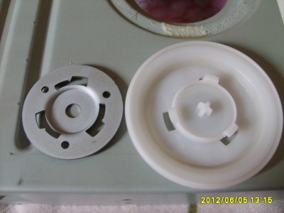

DVD光驱托盘不出来了
只能捅前面的小眼才行
按照网上搜来的办法试了试
不太好用

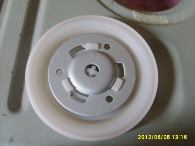

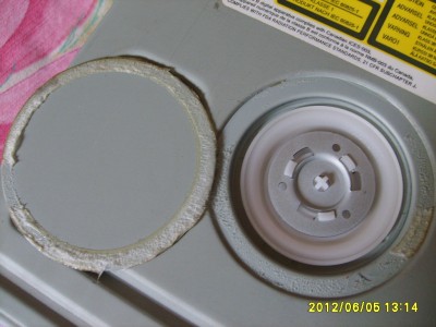

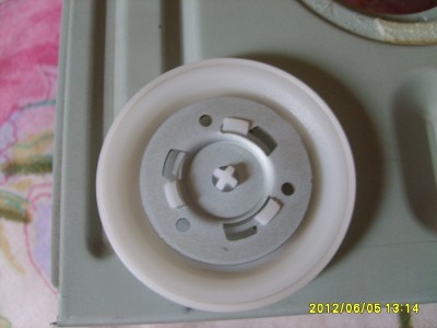

后来把上盖里的铁片翻了个面
居然好了!

放碟片开机的时候很慢
我这个其实不用打开外壳
把上面的园盖撬开就可以了
然后将中间那个圆铁片翻个面在装回去
吸力还是可以压住碟片的

转了个面增加了与磁铁的距离,吸力变小,好推了。

托架出不来
好多都是里面吸住了
托架下不去
自然后面的动作就不会有了
要想托架能下去
只有降低吸力了
我看网上有很多其他方法
都需要打开外壳
并且随着时间的推移
容易恢复到原来的样子

跟皮带老化应该有关系,变长以后,摩擦系数降低,造成托盘吸住降不下去,结果就是托盘弹不出来,如果换皮带,应该解决,但是同型号的皮带很难买。我也遇到过弹不出来的光驱,网上有截去一节皮带的方法,也有上面那个吸盘贴标签纸的,还有齿轮刻槽的等等,基本都需要打开光驱,并且方法比较麻烦,我觉得还是楼主这个方法简单。

请注意:楼主的方法虽然不错,但是这个办法对侧放的ROM不能用,因为吸力过小压不住碟片导致光驱无法读碟!
变通方法:不要圆铁片,直接将磁铁装在塑料压片上,磁铁和塑料片之间垫一张减磁片(用装牛奶的利乐纸包剪一小片),然后502胶水固定之。
吸力比原来小了,刚好可以吸住碟片。哈哈!
