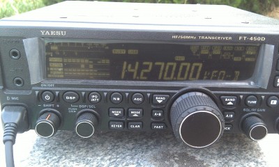

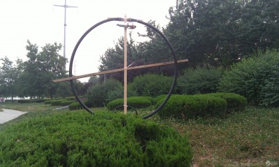

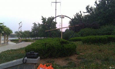

前些日子用7/8英寸的馈管和真空电容升级了我的磁环天线,一直没有时间到外面试试。今天下午5点半,难得有一点功夫,趁天还没黑急忙将电台、电池、磁环拉到了附近的洸府河边。
将电台调在20波段,磁环平放,结果无法找到谐振点
后来将磁环靠在一个两米多高的小灌木旁边,结果有谐振点,驻波调不下来,最低还在4左右,不能匹配。
再后来将天线插到一团矮松里面,天线勉强站住,环面和东西方向平行,14.270M驻波调到了1.47以内。如下图所示:
电台S表显示背景噪声不到3个S,噪声却是非常的低
80W功率开始呼叫,磁环电容安然无恙,不过很久无人应答,难道磁环电容果真效率低得不能实际通联吗?
继续呼叫,终于
听到BG8ACZ回应,BG8ACZ的QTH在四川洪雅,功率30W,两波段倒V,他的信号到达济宁57,对方抄手我的信号大约也在57.
后来又通联到BD4JP/9,我们济宁的漫游HAM,他在陕西榆林,功率100W,他的信号到达济宁59,对方抄手我的信号大约也在57.
结论:磁环天线在20米波段,是个便携效率尚可能够实际使用的天线。

距离地面太近了(至少要半径或直径高度以上),如果地面潮湿,地面损耗不容忽视。如果地面干燥损耗会小不少,这点与倒V天线相反。

另外如果驻波调不下来,可以适当调整匹配小环与大环之间的距离,总会有一个点能把驻波调到1的,前提是匹配小环与大环的比例是1:5。

关于效率关键是环路的电阻,任何环路上电阻增大会使效率大大下降,我怀疑大环和电容的接触电阻有些大。

要便携,真空电容和7/8馈管就要能分离能可靠连接,要接触良好,接触阻抗低,接触面就要大,就要接触牢靠,很矛盾,很头疼,搞不好损耗主要就发生在真空电容与馈管的连接处!
