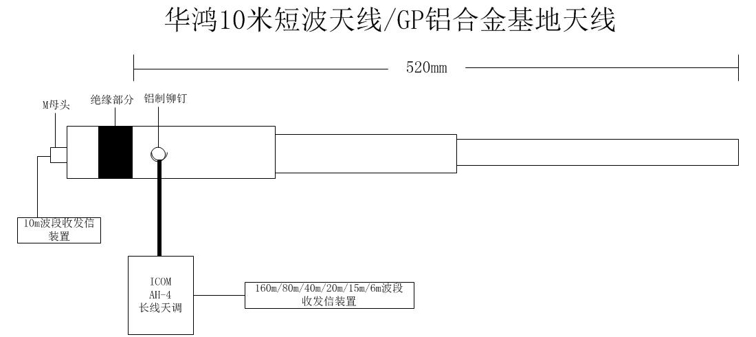

    囿于小区条件所限,我只能考虑在阳台使用鱼竿式天线on-the-air,长于5米的振子水平架设难度不小,所以打起了华鸿10米波段GP天线的主意。思路如图:
请各位老师指导一下:1、此水平架设的方案是否可行,对地网的要求高否?2、长线天调的使用,会不会衰减本来就比较微弱的接收信号,造成发得出,听不到的效果?
多谢!多谢!

不懂装懂的说啊,使用效果暂且不论,其中一套设备发射时,可能会有相当强的信号串人另一套设备造成破坏。

振子长度不够  收发效率很低

在10米效果很好,建议垂直架设使用
其他频段,可以用网线电话线等便宜线材解决

不知道天调和天线的距离是多少,
1、假如天调室内,连线至室外天线,那就没必要了,因为其间的连线已经可以形成长线天线了。
2、假如天调和GP很近的话,说实话5.2米的振子,效率不会高。天调也不是万能的,不是拉上多长的振子,都能使用。一般使用天调,振子至少需要1/4波长,5.2米振子 5.2*4=20.8m,那么说在14.00MHZ以上能工作比较好。7.050 3.85估计会有高驻波。

另外图所示的黑色部分并不是绝缘体,内部是有谐振电感等元器件的。你用天调发射时,是否会使内部元件损坏,这也不得而知。
华鸿的29.6GP,你用万用表量M头内外,是通的。这也要注意。

我 以前 实际用着 华宏5.2米  GP 天线  接手动天调 在全波段【我是3级执照】测试过   都可以调下来 不需要改动 天线 内部的线圈     但是效率 很低 不建议使用       要是楼主手上有 自动天调【at-120 或 ZTT100 之类的】    可以把天线底部打开  把原线圈去掉 换个大点的线圈上去 【原线圈记得是5圈的在下面有抽头 记不清了这还是前5-6年 弄得了】  换大线圈 就像一段长线加上加感线圈 的意思一样 只是现在用的振子是华宏5.2米 GP      这样比效率会好点的    还有 就是  这华宏5.2米GP  很有意思  我当时 架设好在6楼顶 距楼顶有1.8米左右  接好地网 机器显示驻波外2左右 在29.6 mhz    我有仔细检查 怕那里短路或没接好 都正常 我就把地网摘了 就想接机器看看 没想到29.6mhz 驻波1.1 了   靠有点晕 啥情况呀 难道这地网是画蛇添足了   我就这样 一直 没装地网用着了  一样就是2年多   期间与国内0-9区 29.6mhz FM   QSO   最好的时候 就是每年夏季 下午 在29.6mhz FM  有时会有 俄罗斯的RN0 JJ   “ 狂人”澳洲 南亚 西欧  我都做过  QSO        这10米段 29.6mhz FM  很神奇   大家要是在上面收听 听到附近频率上有 渔船电台的信号了  这时你就可以上29.6mhz上 呼叫下或搜索下 应当是短暂的传播有了  因29.6 mhz  FM  玩的朋友多 传播时间段 不稳定【稳定时又超好】  建议大家 都在29.6mhz FM  上呼叫或收听时 只要与对方友台QSO上确认了双方呼号后 最好就马上QSY 到 附件频率上【例如29.500mhz或29.450mhz】  模式也换为USB    这样就稳定了 你也能多聊几句了 最主要也能把29.6mhz FM 这个频率 让出来了    呀 跑题了  这是位老HAM   教我的  说的不对请大家多包涵  拍砖请轻点   另外  那华宏GP 天线 我自己就有也做过几种 改装测试    我都做过比较       好了   谢谢大家   73

直接将底部匹配线圈去掉,接上天调,10+15+20还是不错的,低波段不要去了奇差的,地网用一根或多根7-8米的应付用。。。
