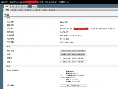

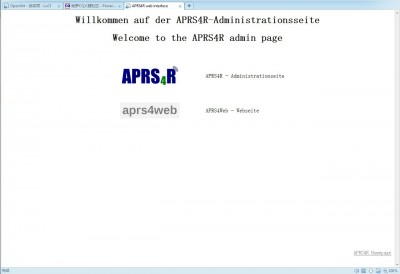

成功研究在基于X86的软件路由器上安装aprs4r的软件...
由于刚安装好aprs4r的软件..所有相关配置还没配置好...
稍后补上相关x86 openwrt B版本 安装aprs4r的教程..

x86比路由器稳定点..发热没那么严重..
我使用的是电信的硬件防火墙改成软路由再装aprs4r
也可以用瘦客户机等x86的机器去安装...

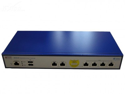

使用的是电信的硬件防火墙,
型号是企智通企智通smartbox 501m...

设备配置..
主板:intel 915GM
CPU:intel 赛扬M 600
内存:三星 1G DDR2
原硬盘:希捷160G SATA..已经拆走..
换成256M CF卡走OPENWRT+APRS4R..
用CF卡12V的时候大约14.4W左右..

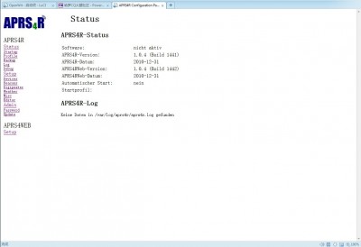

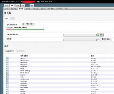

只看该作者 15楼 发表于: 2012-06-04
回 BG6JJI 的帖子
BG6JJI:你用的aprs4r是什么版本?自己编译的吗 (2012-06-04 23:38)
aprs4r_x861.0.4的版本

只看该作者 19楼 发表于: 2012-06-05
回 bi7ozd 的帖子
bi7ozd:aprs4r_x861.0.4的版本 (2012-06-04 23:44)
贴上来一个呗,让大家也试试
