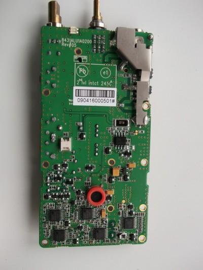

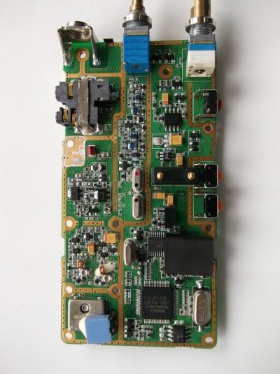

原为U高450~470兆,可调为U中,最低大约427兆,覆盖范围大约35兆。
调接收前端4变容二极管调谐,双455KHz滤波器。
发射管被屏蔽片挡了,不知是2SK3476不?
离线bd8cb/8

1,接收有问题,好象有个载波差拍的高音啸叫混在里面,灵敏度也明显偏低,更换了455KHz的陶瓷滤波器和鉴频器,两故障现象都没消除,不知何故?
2,板上1中频晶体滤波器标:4515BN,2本振晶体标:44.645MHz,2中频陶瓷滤波器标:455KHz,三者频率有点对不上号?
求解。
离线运动健将
76
只看该作者 3楼 发表于: 2012-06-07
没有错呀!44。645+0。445=45。1呀
是不是一接收,就有啸叫,是不是电池内阻大了!换个维修电源试试!
