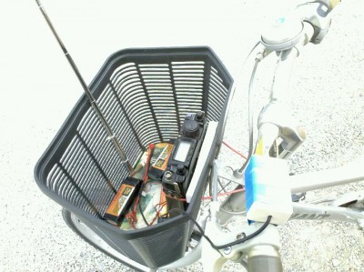

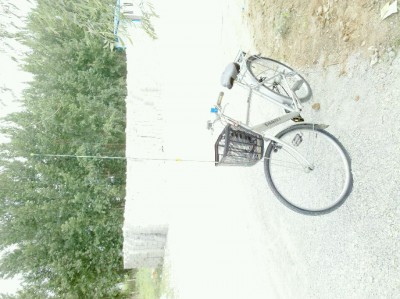

十块钱一米四拉杆改制的10米6米双段天线,不用时收回去,下午在这坐骑上在50.115MHz与JF2MBF做了短暂的qso给我rst559,激动的我手都抖了,那个5愣是发不出来了。能通上的主要原因是JF2MBF的设备牛,200w功率9单元八木。

是817吗,功率那么小能传哪远吗

这817好像是你转让我的吧,现在调回5w了,真不错

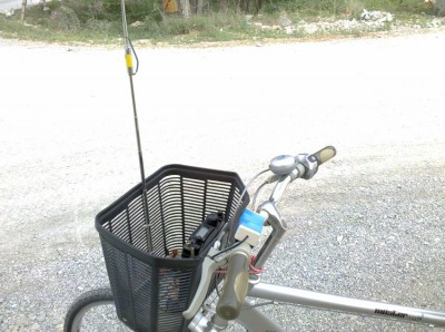

是CW模式。左侧车把蓝色的东西是胶布,胶布里缠着的长方体是自制的自动键体,骑车用左手,停车可以用右手

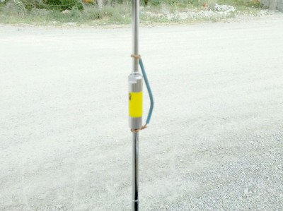

挺不错,进口的很结实厚重,1米4多长,重绕中间的线圈改成10米波段加感天线,将线圈短路就成了1/4波长6米波段天线了,自行车的大架子就是天线的地网,收听20米和15米波段没大问题,40米就只能听见强信号了,当然改造加感线圈可以在更低的频段发射,但那么短的天线基本没啥意义了。自行车装电台只是随便玩玩,没有太高期望。

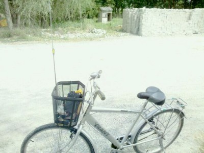

会和自行车一起丢的。对于一般人来说,自行车本身会比车筐里那个莫名其妙的黑盒子吸引力大。

自行车也不便宜,两样都是我心爱之物,丢不起呀丢不起。817使用绳绑在车筐里的,抽绳拧M头拎走,机随人走车旁拴狗。明天上硬道理
