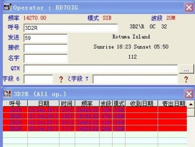

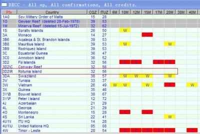

今早统计DXCC,发现3D2R已经通联并确认了LOTW,但是在LOGGER32里面的DXCC统计里却没有任何记录,
不知道大家是不是都这样的?是不是“国家/前缀维护”哪里要设置一下什么?
请各位老师指教一下,难道俺的RP第一次在六一儿童节给蒸发了吗?
可以看到3D2R已经通联并通过LOTW确认
在LOGGER32的DXCC统计里是一片空白

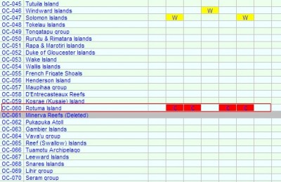

LOGGER32里的IOTA清晰的记录着3D2R OC-060

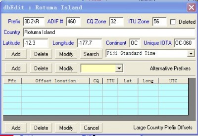

ba4ta:[图片]需要在国家/前缀里维护的 (2012-06-01 21:27)
国家前缀里怎么维护?
请指教
或者将维护的界面截图看一下
谢谢!

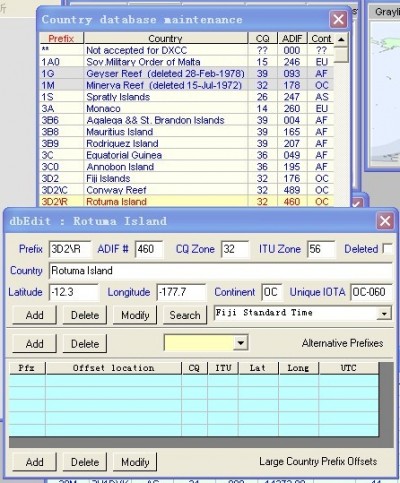

:工具-数据库维护-----国家/前缀维护

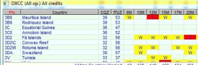

你看一下吧,这是我的截图,这个可以确认的,对比一下你的有那些不一样

我看了看我的logger32统计,没发现有问题,都有确认啊!
