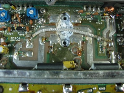

KG105经常有遇到功率管子烧坏的问题,可以尝试把推动模块M57704(L 或者H看机器的频率范围)换成25W的模块M57729(L或者H)并且拆去原来功放管附件的元件,用一50欧姆屏蔽线直接联接,可以满足30W内的功率要求!具体可以看

我的一直在用,功率被写的也不知道多少,小十个电流!日

估计是过驱动造成的吧?我那台KG105当时担心烧模块和末级,直接把驱动部分给调整了!
