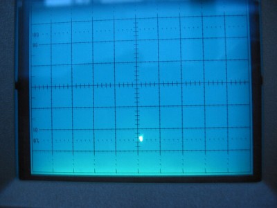

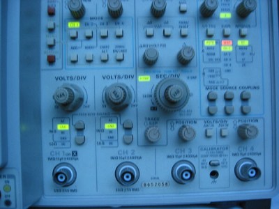

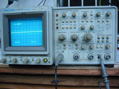

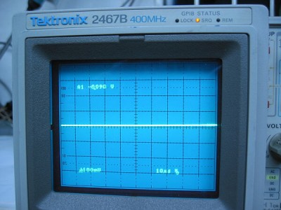

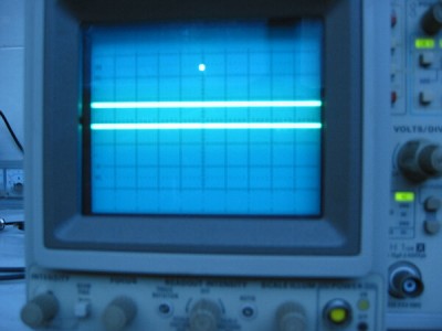

  泰克2467B示波器,扫描线到底边无法向上调,其它都正常.一开机就在底线上

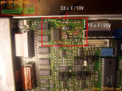

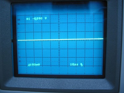

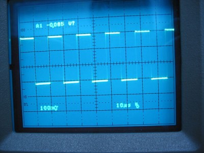

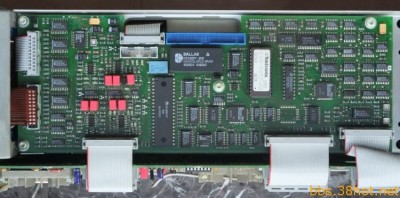

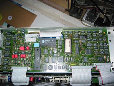

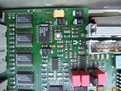

泰克2467B示波器,扫描线到底边无法向上调,其它都正常.一开机就在底线上,现已修复可用,是电解问题,贴片电解漏液,腐蚀印刷板和贴片电阻

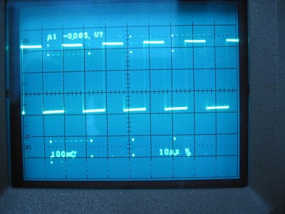

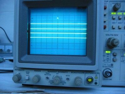

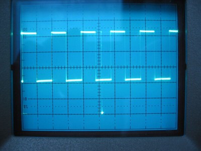

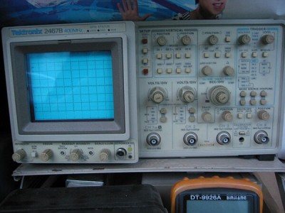

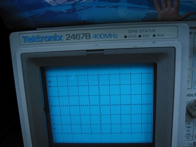

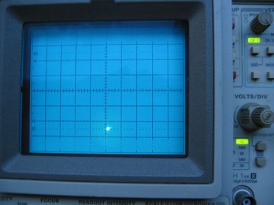

今天对2467B进行了一次校调把屏幕小点点都消除,现用起来更爽了.

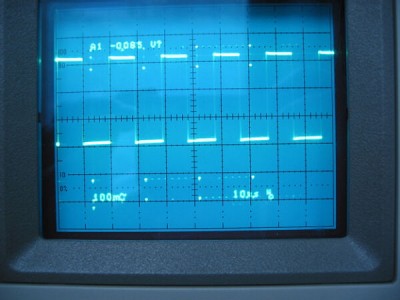

小图 | 大图 图片

BG5CNA:今天对2467B进行了一次校调把屏幕小点点都消除,现用起来更爽了. (2012-05-31 09:39)
不错啊,这个机器的成色真好。

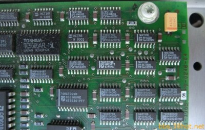

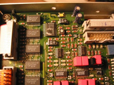

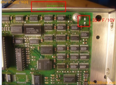

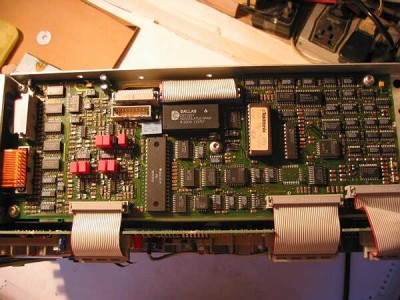

这些贴片电解会引起电路不稳定,现都换成钽电解了.

换下贴片电解电容器

如何消除小点点?

离线BG5CNA
1984
只看该作者 18楼 发表于: 2012-06-03
回 晨雾太阳 的帖子
晨雾太阳:如何消除小点点? (2012-06-03 11:58)
修复后需要校调使年老的示波器误差最小状态最好.调高压板里R4354微调,原先亮度非常亮[亮度电位器最小也很亮如以上图片是的.]小点点是亮度太亮出现.
[ 此帖被BG5CNA在2012-06-03 15:06重新编辑 ]
