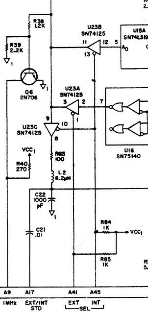

到手一台8718A接收机,开机无接收,A5A1A2和A5A2失锁指示灯被点亮,在开机数分钟内指示灯无规律的闪烁,预热时间长一点就能够工作,但也时好时坏非常让人头疼。
取下A5A2主板,一本振电路板故障依旧,任然无规律的失锁。幸得BA7EI老兄帮助获得了8716的PDF文件,可惜的是,A5A1A2的图纸部分有少许没有被扫描到,不过有总比没有好。遂动手打印出需要的部分进行看图检修。
理论就不在这里罗嗦了,结果最后用到的仅是一个频率计和数字万用表就找到了故障所在。
按照图纸上的标注,用频率计先看A5A1A2主板上的2M晶振输出--有,再查U15第5脚1MHZ输出-有,再往前U23 IC第11脚信号没了,肯定是U23AB挂了,遂代换。开机故障依旧....
返回又阅读图纸,发现U23第13脚和1脚之间有个扩展开关,最后发现这个开关在机箱屁股后面的+5V稳压IC旁边,喷了点清洁剂来回拨动几次,失锁故障消失。
总结,当初机器进过水,仅清理了主机底板和主板上的各个接插件,没有想到1M输出选择是由机箱后面的拨动开关切换的(可以用信号源在此注入1M信号),由于开关接触不良(属于完全暴露式的波段开关,时间一长,加之进过水,氧化了),在5V稳压IC发热以后开关内部热膨胀,就出现了开机数分钟后失锁故障消失,但机器任有间歇不规律失锁的毛病。一开始走了弯路,查各个门电路和分频器换了几个IC都没解决故障,后来还是静下心仔细看图发现问题。

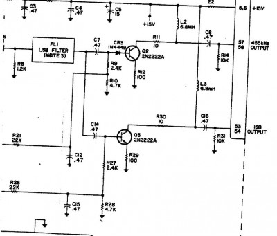

请教一下您中频部分是遇到什么问题呢?
我的机器现在很奇怪,USB和LSB档单独工作时的通道增益基本一致,但是在ISB档的时候LSB部分明显增益不够,经过检查A4A5这块板子的Q3工作时的输出只是Q2工作时输出的几乎一半,更换了Q3管子表现还是一样,这两个管子工作电压、周边元件包括电阻电容电感都检查过了,都是好的参数都相同,包括把那个CR3短路了也是一样。。

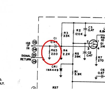

自力更生,ISB的下边带问题解决了
拆掉画圈的电阻,上下边带增益不一致的问题就解决了。。。
8718很奇怪,独立边带的时候LSB部分始终是慢速的AGC起作用,难怪切换到ISB时一个边带反应迟钝,增益半天才能起来,记得很久以前有一篇文章提起过这个问题。。。

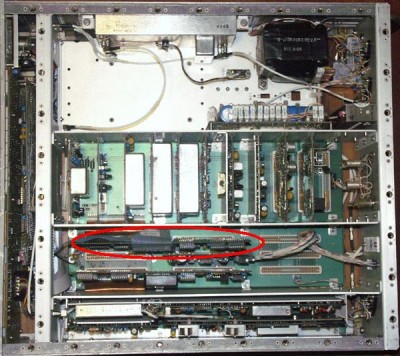

bg2oq:是RCVR灯亮的请大侠给指点下 (2012-07-10 13:37)
我的机器是换掉电脑板上一块ADC0808修好的,有的人是BFO板上电容坏了,都检查一下吧

bg2oq:哥们你这机器上面比我的少了很多东西啊,,,,,,,, (2012-07-11 17:36)
这图也不是我的机器,我的就缺维修板。。。你的机器可能只是某个钽电解电容短路了,导致三端稳压过载过热保护,停机放凉了又暂时恢复正常。。。所以你还是先检查三端稳压输出是否正常再说吧
