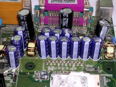

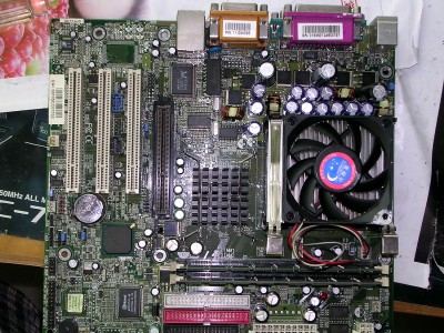

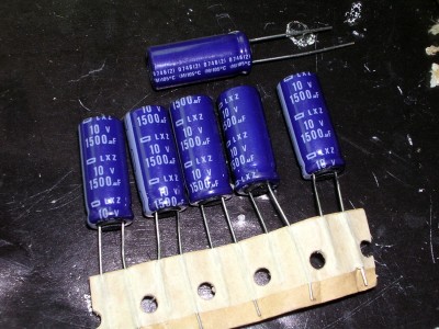

家里的老旧电脑近来工作得很不稳定,时不时死机,有时又冻结住画面没有反应。
拆开机箱检查,发现主板上的电容爆浆和外壳鼓起,工作一段时间用手摸这些电容感觉有些发烫。

去淘街卖批发零件的档口花3元钱买了15个1500uF10V的日本LXZ电解电容,准备用来更换主板上1500uF6.3V电容。
离线BA7IA

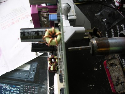

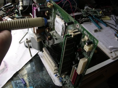

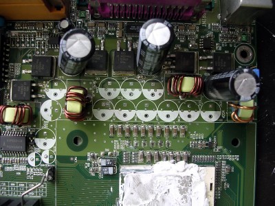

把旧主板从机箱中拆下来,清洁过主板上的灰尘,就开始拆卸板上的旧电容。
原来以为很容易完成,谁知道干开了之后,发觉并不是想象中的容易:因为主板上的电容孔洞跟电容脚的粗细差不多,而电路板上的铜箔面积又比较大,烙铁放上去很难熔化焊锡,稍不留意就会把电路板的通孔也连带拔出来。最后,只有出动大杀伤力武器,用热风枪先把电路板吹热(又要留意不要吹得过热,把电路板上其他表面安装的原件吹熔掉),然后用烙铁处理。
经过不断尝试改进,最后终于顺利地把电容全都拆下来。
之后,在用热风枪和吸锡器把电路板上过孔里的锡吸干净。

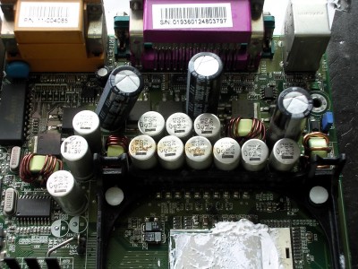

然后就开始安装新买的电容,由于所买的电容实在是太便宜了,所以,在安装之前把电容逐一进行测量。
安装的工程就很顺利了,因为之前把安装孔上的焊锡吸干净,电容脚就可以直接插入孔中,然后,用烙铁补锡。
离线BA7IA
11179
只看该作者 6楼 发表于: 2012-05-27
全部电容安装完成之后,再用热风枪把主板加热到焊锡熔化渗入安装孔中。
等降温之后,重新把主板装回机箱里。
开机一次点亮!
开机一个多小时,用手摸新换上的电容,已经不会发热了。
运行了一段时间,没有发现卡顿现象(除了不能上HELLOCQ之外),一切正常。
心理感觉运行和反应速度快了一些。

主板CPU周围的电容确实故障率较高,而且因为主板敷铜散热好,烙铁小了锡不化,大了又怕烫坏了主板,要有点技巧。
不知为什么现在主板电容故障率这么高,电容质量缩水还是cpu工作频率太高了?

我直接用烙铁都可以换的呀,先热一脚掰往一边,再热另一脚接着掰,左掰右掰就脱出来了,焊接的时候感觉两脚对准孔位了就加热,一沉就是入洞啦
