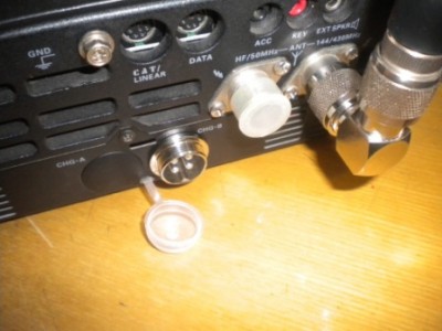

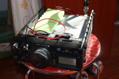

电池介绍如下:
本次团购电池价格1100元人民币一套。
送CW纪念币一块数量共20个先到先得(价值42元)
需要原装套装价格3300元
请移步淘宝搜索本次团购不提供
搜“原装八重洲 YAESU YAESU FT-897内置电池套装!!”
物品组成:两块三洋锂电电池+专用充电器一个+其他附件+CW纪念币一枚
采用优质三洋锂电池电芯,大功率保护板
电池(1块的参数):三洋锂电,电压V=12.6V
标称容量 7800mAh  98.28Wh
(原装电池,FNB-78,Ni-MH 镍氢电池,
淘宝价格990一块,电压13.2V 容量4500mAh 59.4Wh)
对比:
电池种类:锂电---镍氢,
电池容量:7.8AH---4.5AH   98.28Wh---59.4Wh
电池价格:500元---990元
专用充电器零售价格 100元
可切换对A或B电池充电,专用接口,大功率锂电专用
有任何问题请跟帖留言,我将一一解答

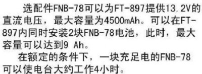

不错的东西,5W发射能用多长时间
我是木头脑袋!;)
呼号:BG1AMZ
email:bg1amz(a)chinaham.org
离线阳光
129
只看该作者 7楼 发表于: 2012-05-29
回 woodhead 的帖子
woodhead:
不错的东西,5W发射能用多长时间
这个是897D的说明书里的参考
团购的电池一节7800mAH可装两节最大容量达15.6AH
电台工作时间受各种因素影响,请参考说明书上的,谢谢
我如何去确定一个电池工作的时间.我先说明一下,电池的容量,
电池是用安时来标准容量的,单位:安时(AH),安时的意思就是:
电池在一个小时内最大的放电量.比如,一个电池标称100AH,
哪我们可以说它在一个小时内最大能持续输出100A的电流.
所以,我们可以用这个值去算一个电池驱动一个负载所用的时间.
电池容量X电池电压X 0.8X0.9/负载功率=功作时长(小时)
:电池容量,安时乘以电池电压,这就是电池能输出的最
大功率,因为电池我们不能全放电的,所以有20%是不能放电,
因为电池有记忆功能,电放光了,电池就没用了,所以最大功率
要乘以0.8,这才是电池实际能工作的功率,在电池不能放光电
的同时,逆变器一般也有个转换效率的问题,对于准正弦一般
效率在90%左右,所以在这里
0.9,电池容量X电池电压X 0.8X0.9这才是真正逆变器能对负载做功的总功率,
总功率=电器功率X时间
我们就可以算出
工作时长=总功率/电器功率
所以电池经逆变器对负载做功的时间:
工作时长=电池容量X电池电压X 0.8X0.9/负载功率.
比如一个12V100AH的电池对一个220V100W的灯泡
工作时间=12(V)X100(AH)X0.8X0.9/100(W)=8.6(小时)
          12V
是电池电压
        100(AH)
电池容量
          0.8,
电池放电系数(常量)
        0.9.
逆变器转换效率
        100(W)
灯泡标称功率
        8.6(
小时),计算出来的100W灯泡用100AH电池供电时能功作的时间.

在此之前我向楼主订购了一套,现在897里正用着呢
电池做工不错,接线处都用了插片来连接,杜绝了短路的问题
缺点楼上也说得很明白了,功率的确只有20W,而且重量增加了不少
通联时间5、6个小时顶多了,不过5、6个小时通联下来人也累够呛
