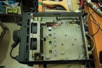

朋友拿来一个少见的FT-897

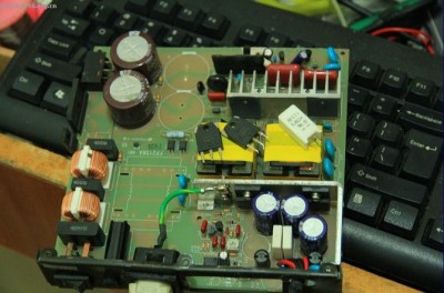

居然是内置电源的呢,这还真的第一次看见。与大家分享。

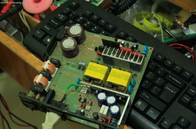

可惜是有故障的。当然这电源不复杂,几分钟就完成检查,限流电阻坏了,测量调整管果然挂了,意料中的。顺便把其中2只外壳不是太好的滤波电容换掉。

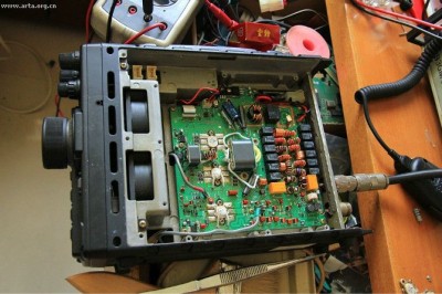

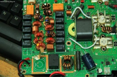

当然主题还是897,开始检查897,由于朋友自己折腾过,居然还拆了一个继电器,厉害的人。可惜的是判断错误。勇气还是要佩服的。
问题是没有功率输出,仅仅几瓦的输出

补上继电器,通电检查,发现问题和朋友说的居然 和现实相距太大,看来一定不能相信人家说的问题,也许说的不明白,咱听的没理解。

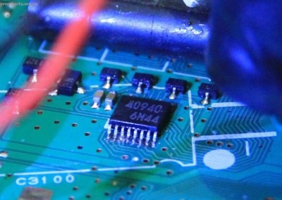

继续检查,怀疑是低通继电器动作不对?经过“漫长”时间的糟蹋修理手册,终于锁定4094

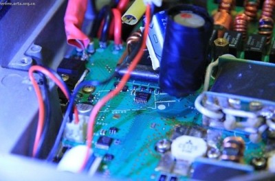

好就好在4094非常便宜,淘了几片,万能的淘宝,更换
顺便做点好事,打扫下灰尘,给功率管加点象“润滑”的东西

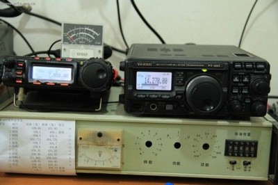

上外壳的过程就省略了,没有什么看头。
通电正常,结束
