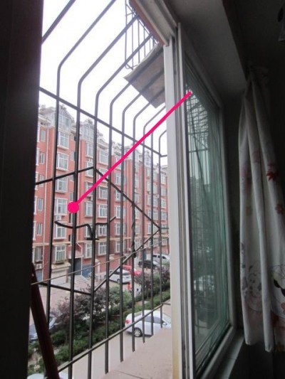

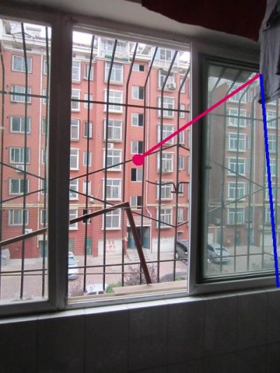

各位菜籽,咨询个天线的问题:

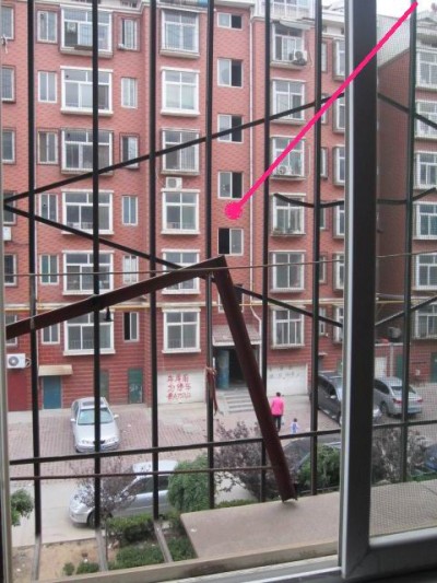

       现在具体的情况是:我在2楼住,我这边的离地高度是8米;想从对面拉线,对面离地高度大约9米;两楼之间距离大约在23-26米之间。因为楼层比较矮,是拉根长线好用还是中间加巴伦?加上巴伦怕下垂度比较大,导致离地距离缩小。如果拉长线的话由我家阳台防盗网的上方引入室内的振子是否会受防盗网的影响?(大约2米左右)。因为手里有一个手动天调,就不想再弄长线的自动天调了。麻烦各位高手给出个主意。
        其中红线是从对面楼上拉过来的振子,蓝线是穿过防盗网进入室内的部分,其实天线是成倒L型,不知道这样的长线能否使用?
                                      谢谢!

天调放室内,TVI很难克服。

有条件就接一根中间馈电的DP天线,中间下垂一点没什么事,效果一定比长线好,只是馈线一定不要和天线离太近,最好垂直走一段,再拉回屋里,配合手动天调可以工作在40m-10m波段,如果有450欧或300欧平行馈线或者自己做平行馈线是最好的,用同轴电缆也行,但损耗会大一些,如果要拉长线,那一定要有好的RF地,可以把防盗网当RF地的一部分,最好要在天调地线端接每个波段一个1/4波长的电线,这些电线一定要有绝缘,尤其是头上要包好,然后在屋顺墙边拉开,或者扔到阳台外面都行。

如果拉长线的话振子应该多长呢?

一般来说,越长越好,可以用在更低的波段,高波段也会有一定的增益
