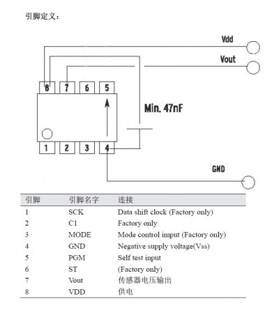

计划使用马工的RC-2012控制器打卫星,用大云台,问过马工,配套了GY26,rs232的电子罗盘,倾角指示成为问题,后来找到了倾角传感器厂家,专业的不便宜。直接找器件,终于给我找到了,40元搞定!!
http://item.taobao.com/item.htm?id=12563390278
就是SCA60C,就接个电容,+5V,输出0.5-4.5V。
1.单轴倾角传感器
2.测量范围1g(±90度)
3.单极5V供电,比例电压输出
4.模拟0.5-4.5V输出
5.工作温度范围宽
应用:
1.双轴平台调平,倾斜测量
2.加速度或者位置测量
比电位器简单得多!!
还有一种精度更高的,温飘低,SCA61T,但好像要100多!汕头有75的,不敢买。

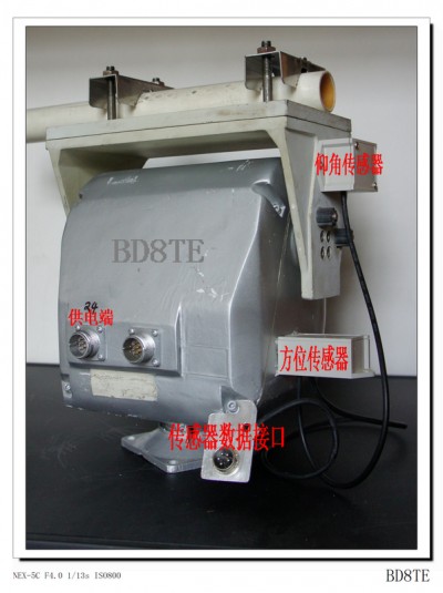

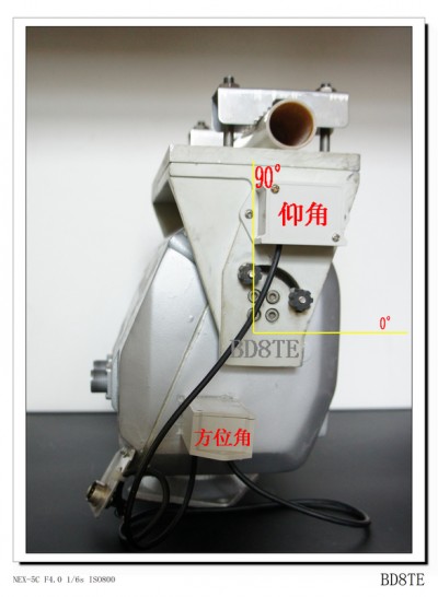

只看该作者 7楼 发表于: 2012-05-24
改装好的重型云台
BD8TE
来自四季如春的春城昆明
QTH:昆明市
