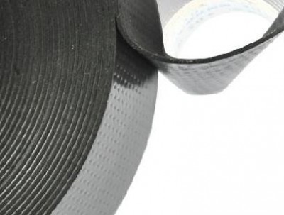

用在天线电线电缆终端和中间接头绝缘保护及通讯电缆接头绝缘密封,特别是户外日晒雨淋的转接头,天线接线端的防水工程。优良的耐侯性和耐老化性能,抗腐蚀性强,不吸水,包扎后绝缘层能融为一体,用不脱落,包扎稳固,齐整,光洁。是天线防水工程必须可少的产品。
雨季来了,大家一定要注意天线的防水工程不容忽视。

我一直用这东东,安装天线之必备耗材!提示,用的时候要拉长点再包接头,不要直接包,那样不会密封的。

这种防水胶带是比较好的,我们以前做基站天线接头都用这个包,不仅防水性好,而且维修方便,要拆开时,只要用刀划开就可以整体剥下来,里面的接头干干净净,剥下来的胶带像是一体浇筑的橡胶套一样。

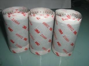

建议使用这个: 3M 2166 产品。
