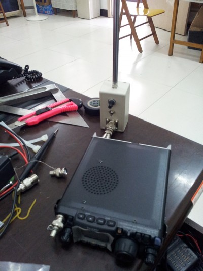

材料:
一元钱的小塑料盒
NXO-60
单刀12档波段开关
3档妞子开关
M坐
1.5米拉杆天线
漆包线若干(大概3米长)

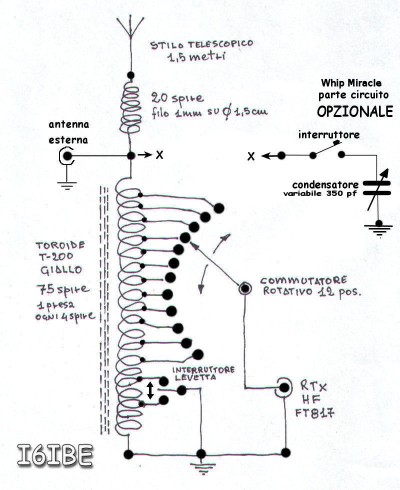

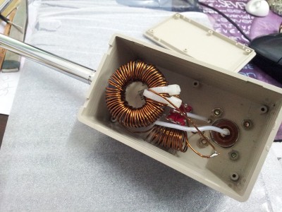

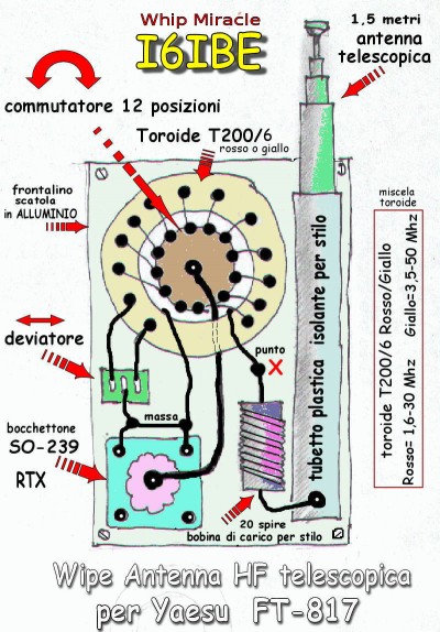

先将漆包线均匀绕在磁环上,每隔4圈抽头共抽14个头,将12个头焊在波段开关上,另两个接妞子开关,详细见原理图。
一次性成功,室内听到7050,挺好。各波段驻波良好,改天发射试试

效果如何?

中午休息时间做的,还没具体试。4010b有现货的。

不错。上部分管谐振,下部分管阻抗匹配。就是说:天线谐振不一定是 50欧姆。

29.6效果怎么样?

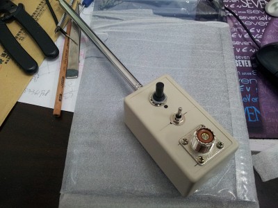

这个塑料外壳不错,DIY的好配件,方便告诉如何获得吗?

嗯!不大不小用着正好,就在本地华龙电子城买的,上面价格记错了,是3.5元一个。

发射效果如何?
