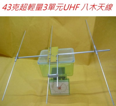

我們經常在野外設台, "轻巧" 和 "便携" 是我們考慮的其中一個因素, 更重要的是天線更要達到高效能

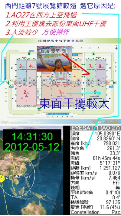

當日, 我們在下午2:30 在深圳會展中心西門以手動方式追蹤 AO-27 衛星並榮幸通聯 OM BG2TOS
選擇西門的原因

選擇西門的原因
工作 明細圖

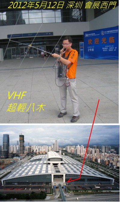

工作 明細圖

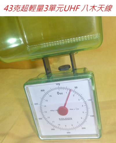

這是我們使用的 自制的八木天線

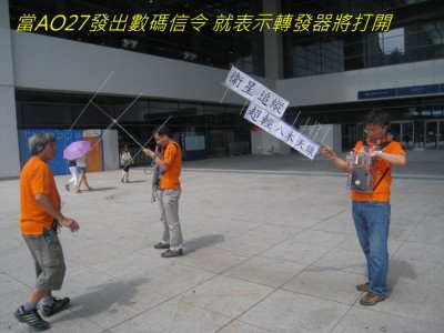

留意 AO-27 的數碼訊令

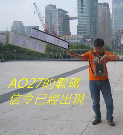

當AO27發出數碼信令 就表示轉發器將打開
AO27的轉發器打開後雙向通信就十拿九穩

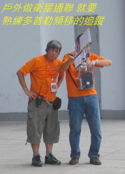

戶外做衛星通聯 就要熟練多普勒頻移的追蹤
离线VR2VBU
389
只看该作者 17楼 发表于: 2012-05-21
回 VR2VBU 的帖子
VR2VBU:
戶外做衛星通聯 就要
熟練多普勒頻移的追蹤

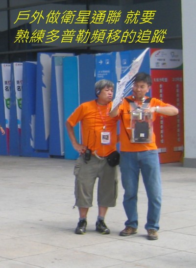

回 VR2VBU 的帖子
戶外做衛星通聯 就要
熟練多普勒頻移的追蹤

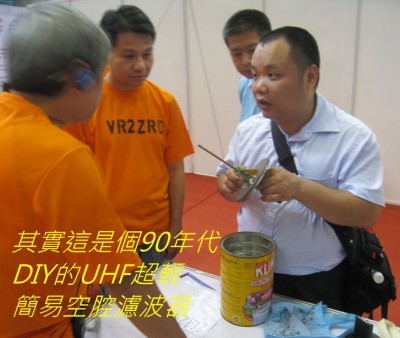

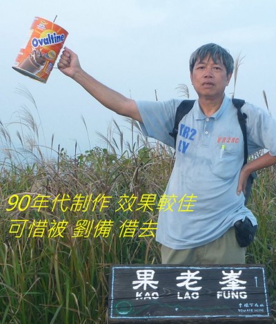

BH7OVF对这个奶粉罐有兴趣
