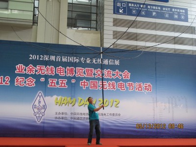

本次深圳2012年55节之展出天线

?是什么天线?

QUAD 一个单元

HEX BEAM 的重新设计,但是 好像还是 测试阶段,骨架和HEX BEAM 是一样的的结构,期待最后定型的数据。

bg1esl:中看不中用。没风没雨什么都好。风来了一嘎悠玻璃钢的六条腿就想日本船“”满完”。雨来了那几条绝缘钎绳导电?谁能告诉我。此时駐波是多少。
貌似专业的大忽悠(专业的也有忽悠的)。 (2012-05-14 23:02)
没你说的那么严重吧?
天线的原型在国外N年下来了都没事情啊?

bg1esl:你说的好。但你把国外那些图片资料仔细看一下。大家都清楚轻巧是它的优点。但结构强度差,易损坏是它的短门。也是从它出现有些年了但在国外未能推广的根本原因所在。所以,我认为它的缺 .. (2012-05-15 06:37)
我觉得轻是个优点,而且很重要的优点。但是从结构强度上看不出什么深入的东西,只能自己用过了才知道。就如同很多人当时质疑SPIDERBEAM的结构强度问题,当我很准确的回答他们以后,还是有很多人不相信。那么没办法,只能自己使用下来的感觉说话了。
其实,我更关心的是这个天线的安装简易与否,应为就算是IOTA应用系列的天线里,有了 SPIDERBEAM的成熟方案后,这个天线难道会比SPIDERBEAM更为简便么?除非像撑阳伞一样的展开方式,不然我真想不出来这个天线简便在哪里。
最后再来关心一下这个天线的实际数据了,其实 简便的2-3单元都可以很好的工作在业余段里。能有 9-11个 DBI 的增益 FB 能到 平均 15DB 左右 就很不错了。
最后 最关键的是 怎么去完成 40-30的低波段的组合。(其实我个人感觉没有必要把40米波段做到20-10的高波段里去。可以单独设计一个款式)目前位置,40米还是没有很好的解决方案,虽然我的 MOXON 40 已经可以方便的放在一个钓鱼包里带走了,但是安装起来,还是需要2-3个小时。希望这个天线能解决这个难题。
这款天线的设计是用于野外快速架设携带方便的而不是要你长期架设的。如果需要长期架设是需要将所有的部件都要加粗加厚的那就失去快速架设的意义了

BD4CB:我觉得轻是个优点,而且很重要的优点。但是从结构强度上看不出什么深入的东西,只能自己用过了才知道。就如同很多人当时质疑SPIDERBEAM的结构强度问题,当我很准确的回答他们以后,还是有 .. (2012-05-15 18:01)
这款天线在深圳会场有我和BD4OS BD4LJW共同架设由于我和LJW也是第一次架设这款天线不是太熟练用时1小时左右。个人觉得如果在架设一次有半小时就可以了。

BG4KLA:这款天线在深圳会场有我和BD4OS BD4LJW共同架设由于我和LJW也是第一次架设这款天线不是太熟练用时1小时左右。个人觉得如果在架设一次有半小时就可以了。 (2012-05-15 20:11)
熟练很重要,想起来KRB 当时装蜘蛛,熟练以后1个小时就搞定了。呵呵。希望你们出好产品。

如果4KLA的身高是180CM,那么我看这幅天线最远端的引向和放射振子的距离最多660CM(4KLA身高不够180的话,距离更短),可以理解成主梁小于7M的三单元YAGI,如果振子是全尺寸的,那么天线的增益和效率应该不错哦。

BH1LHS:如果4KLA的身高是180CM,那么我看这幅天线最远端的引向和放射振子的距离最多660CM(4KLA身高不够180的话,距离更短),可以理解成主梁小于7M的三单元YAGI,如果振子是全尺寸的,那么天线的增益和 .. (2012-05-16 09:27)
鄙人身高1.82米,呵呵。

BG4KLA:[表情]鄙人身高1.82米,呵呵。 (2012-05-16 21:13)
嘿嘿。我的目测计较接近了。
