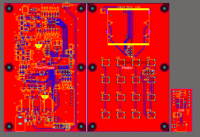

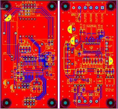

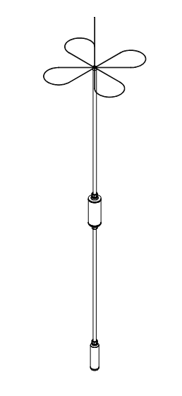

2011年上半年开始做天线本体设计
2011年夏天开始规划电控方案
目前确定的电控方案是
应用层:(2012年5月28日考虑在应用层加入WebService)
移动应用:Android平板、GPRS、WiFi、LAN
固定应用:个人电脑
模块之间通讯:CAN总线
天线驱动:PIC16F系列+步进电机(5月19日补充:可作为2轴云台的驱动)
天线初始数据:天线分析仪,通过CAN总线将数据传送到上位机或天线驱动控制部分,(5月19日补充)最右边小板代替主板上CAN通讯模块后可与电脑通过USB口连接。
进展:
1、天线本体设计完成;
2、天线控制及驱动电路设计完成;
3、天线分析仪电路设计完成;
4、编写天线分析仪的Firmware ing......
