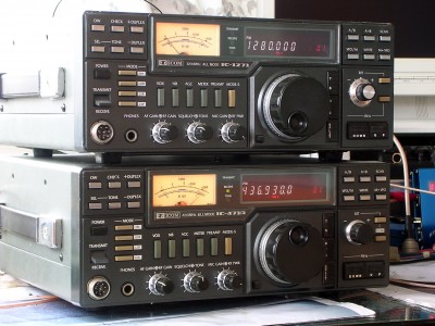

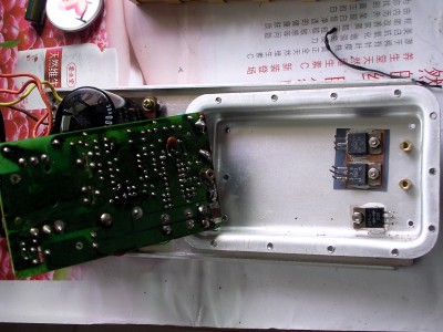

一台IC-471A开机一两个小时机身就发烫。

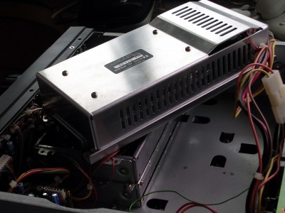

一开始凭经验以为是功放模块的偏压电源故障引起功放模块偏流过大或在没有发射时模块一直有偏流而发热。但是经过检测,发射功放模块的偏流正常,而且偏流电路在接收状态下时截止的。后来用手摸发现热源来自于Option的内置电源IC-PS25,该电源提供220V交流转换13.8V\8A的直流电源供机器使用。
首先怀疑机器是否静态电流过大,然而经过检测整机电流约为1.5A,属于正常。继而把电源单独拆下来,进行空载试验,电源通电半天时间还是冰凉的。用个汽车灯泡做负载,电流大概两三安培,经过两个小时整个外壳就已经很烫手,估计有六七十度。但是撤掉负载以空载继续加电,外壳温度却没有降低多少。

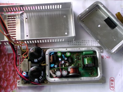

继而怀疑故障是电源的开关管或者是整流管不良而引起,于是对电源大卸八块。

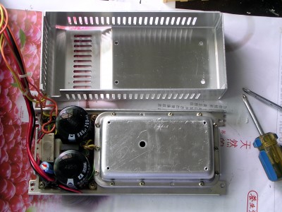

拆开后才发现原来这个开关电源采用了双层屏蔽结构,这样既能减少干扰,又能增强散热效果,可谓是一举两得的好设计。
把多层屏蔽盒打开后,接上负载通电试机,用手摸电源各部位的发热情况,发现主要发热体是电源开关管的位置。

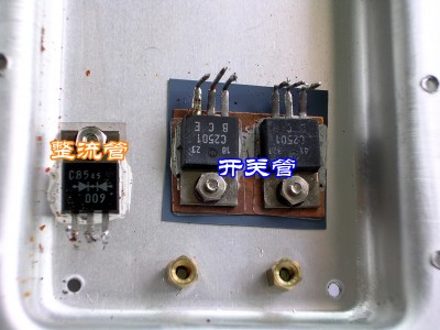

初步分析是老旧的开关管特性不良而引起通过开关管的电流增大发热,又有可能是管子的热稳定性不好,决定换管试试。
经过查找资料确定用节能灯常用的开关管E13007代换原来的开关管2SC2501,可是换上新管子之后感觉发热量差不多,好像还热得更快。

电源除了发热量比较大之外,输出电压和稳压特性等又都是很正常的,维修一时就陷入了困局。
冷静了几天,对照着电路图和电路板看电路上还有没有其他元件可能引起故障。

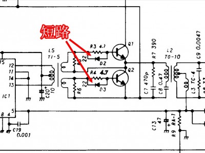

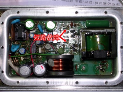

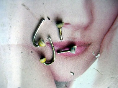

在检查到电路板中的两个陶瓷二极管时,发现其表面好像有裂痕,用万用表量发现其好像是短路了(没有正反向特性)。这是不是由于并联电阻的影响?
于是用烙铁想把二极管焊下来进行测量,谁知道一焊之下,发现二极管其实已经是断裂开的。
在图纸上标注这两个二极管的型号是V19B,是快速恢复二极管,从图纸上分析,该二极管的主要作用是使开关管能快速关断提供一个泄放通路,而并联的电阻则起到限流的作用,能使管子的功耗减低。
这两个二极管短路之后,对开关管的激励加强兼且没有快速截止,从而造成电源开关管有部分时间两个管子重叠导通而使功耗增加,甚至可能使管子烧坏。
故障的原因找到之后,从一些旧开关电源板上找到两个同类型的二极管拆下换上,同时换回原来的开关管2SC2501。
经过测试,果然发热量大减,电源表面温度稳定在大约四十几度。开机四个小时,机器外壳温度是温温的,估计有三十多度吧,已经属于正常范围了。
