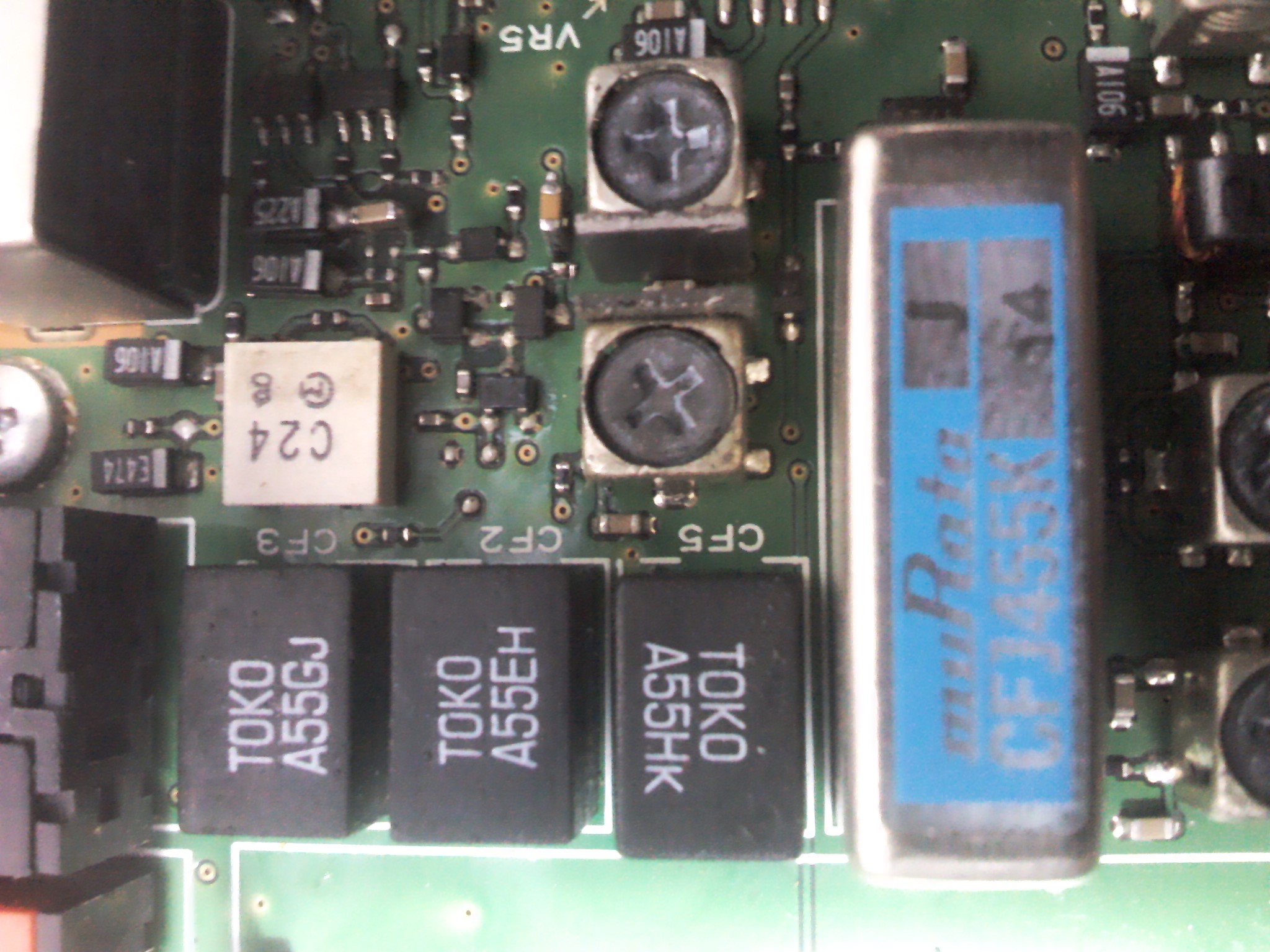

FT857的U段S表不起表灵敏度低还不如手台的好,今天又出了一个问题,出了FM模式有功率,其他模式都没功率,只有几瓦,功率调到50瓦也只出几瓦,我用假负载也是这样,请各位老师帮帮忙!谢谢!

我的857出过和你一样的U段灵敏度问题,换了那两个455滤波器后一切正常。拆下的滤波器打开看,里面都有铜锈了。
另外,我的机器也出过功率下降问题,只是没你说的那么离谱。换掉AM的455滤波器后,功率输出恢复正常。

请问大哥是在那修好的请给个联系地址谢谢了!

或者是告诉我这几个滤波器的确切型号谢谢了!

图中FM滤波器CF2    CF3      AM滤波器CF5

谢谢了,今天晚上换试试

谢谢楼上大哥,换滤波器恢复正常

功率输出也正常了吗?

我的也出现LZ这个状况,能不能再具体请问下:
分别应该对应什么后缀啊,菜鸟提问。

楼主,那两个滤波器的引脚是1+4的还是`2+3的?麻烦请告知,我的机器不在手边,不能拆下来看。
