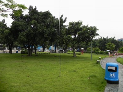

没有理论、没有调研。只有实践+蛮干得出来的,希望对你有帮助,用料价格你看着办。

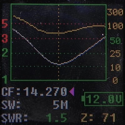

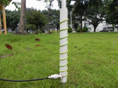

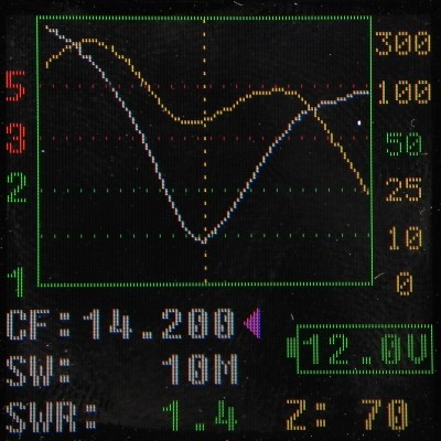

这是一条自然谐振20米的单段GP,可通过手动天调工作在15M\10M\6M上。注:做工非常粗糙。初型。

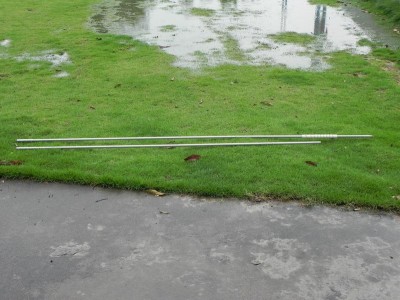

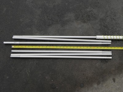

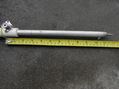

4.3米主体铝管(是多节套接的)携带、安装方便,底部加感8~13圈,2.5CM的pvc管上简饶,PVC不要太长(25CM),一个M母坐,插入大地的铝管或不锈钢条取长50CM,使用时尽量大部分插入湿润的泥土里,浇上水(听说盐水更好),混凝土地板的就接上一条5米的导线作为地网匹配,混凝土地板如何固定立杆。你想办法去,泥土湿润的地方不需匹配地网,可以有良好的表现,驻波可以在1:1.3左右,当然,要有很好的驻波表现一定要配上手动天调,一个礼拜的应用还可以。这就是我瞎胡闹的结果。。。
另外,这是一条很不起眼、很普通GP天线,主要针对野外作业时便携、快速架设工作,目前使用状态满意,配上手动天调更好,一个人不用10分钟就完成架设并开始工作,缺点讯号比起偶极天线有点飘。

已经4.3米主干了,2.5cm直径,8-13圈,也就是底部螺旋缠绕了62.8---102.05CM. 不用底部加感直接1/4λ不好吗?
底部线圈是起匹配作用吗?
有点不明白,MYA再讲一讲啊,谢谢.

线路繁忙:已经4.3米主干了,2.5cm直径,8-13圈,也就是底部螺旋缠绕了62.8---102.05CM. 不用底部加感直接1/4λ不好吗?
底部线圈是起匹配作用吗?
有点不明白,MYA再讲一讲啊,谢谢. (2012-05-14 16:34)
你好,我也说不上来,直接1/4是可以,但多次试验这样才达到我想要的目的。
没有理论、没有调研。只有实践。
不一定可靠,但我还是这样做了。天线不用一分钟就能架设好。其他的靠你自己了。混凝土地板建议还是用天条。

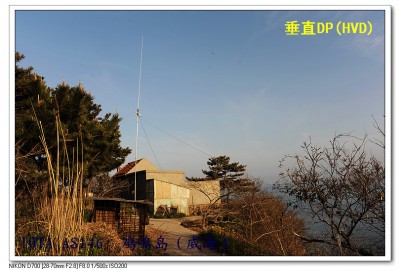

还有更简便快捷的方法;
垂直DP;14兆及以上波段全通吃+自然谐振;
我用10米7075铝+1;1巴伦+20米馈线,调整一个波段到另一个波段只要5分钟做到。
当架设时,找可以固定1.2米架空管的地方(路桩或桥墩),绑上7075铝拉出去,按照波段记号紧固,接上馈线。
无大风天天线完全可以自立,不必绑拉绳,图中因刚登岛遇到8级以上大风,一直绑的绳没动它。
海滨小城(威海)欢迎你!
