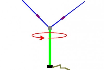

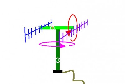

管状双向旋转电机在水平垂直旋转天线上的应用设想

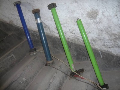

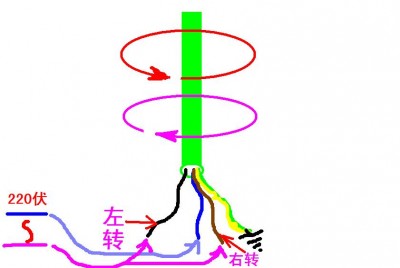

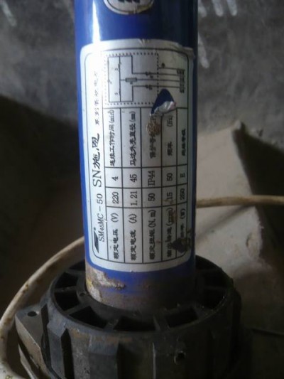

新购得四个管状双向旋转电机设想了一下它们在水平垂直旋转天线上的应用。
产品规格:  50N/12R  满足220V/50Hz交流电;
注:50N/12R就是最高提升重量为100KG转速为12转每分钟
[ 此帖被BG6IBF在2012-05-09 19:09重新编辑 ]

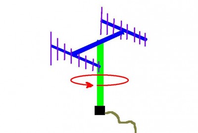

只看该作者 4楼 发表于: 2012-05-09
想法很好,但还需细虑。
用在uv段,力矩足够,但速度太快,不易细调。用在短波,因振子长,速度快的话,估计天线晃动较大。

只看该作者 6楼 发表于: 2012-05-10
更本没办法用的东西。
