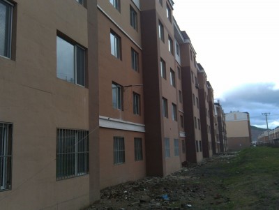

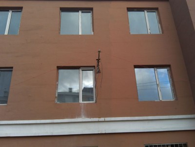

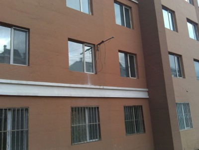

居住楼房的朋友都会遇到架设天线的问题,高楼层用鱼竿天线,低楼层咋办?我居住在二楼,考虑了一段时间后,试验架设了一副带陷波器的两波段倒V天线,经反复调整,确认14MHZ驻波可以调到比较理想值,14.170MHZ附近驻波1.2。但7MHZ段仅能在1.9,可能与天线离墙太近有关。下面天线照片,请大家多提意见。

是不是楼的背面,就通联不到了?
离线BH4SKP
13227
只看该作者 7楼 发表于: 2012-05-10
回 BI7MST 的帖子
BI7MST:是不是楼的背面,就通联不到了? (2012-05-10 12:12)
应该冇问题,我在楼北侧6楼窗口向楼下拉了根电线,通国内7区5区都可以

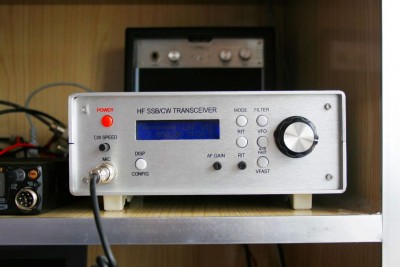

只看该作者 9楼 发表于: 2012-05-12
今天早上临上班之前同BD2FW、BD2CO在7MHZ进行了通联,BD2FW听我为59,他使用的是10W DIY的电台,我听他信号为53。BD2CO在我楼的背面(我天线在楼南窗户外)即北方,我和BD2CO双方信号均为55左右。

         看不清两个阵子拉到哪去了!钉地上了?不怕手欠之辈 或 捡破烂的顺手给扯了去?
         另外五层的楼房不算高啊(又好像是四层),上楼不会太困难吧。还是费点力气去楼顶的好 ——  无档、敞亮!
14MHZ信号同改造之前单波段14MHZ效果一样。
用它通联的 SSB在6、7瓦左右吧,天线是20长线加RX456自动天调。

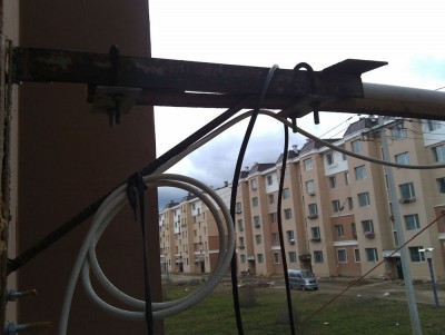

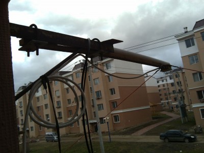

图片没看清楚,能有具体的吗?我也是住2楼的

bd2-jw:         看不清两个阵子拉到哪去了!钉地上了?不怕手欠之辈 或 捡破烂的顺手给扯了去?
         另外五层的楼房不算高啊(又好像是 .. (2012-05-12 21:48)
两个振子的尾端现通过拉线暂时栓在空心砖上,空心砖在用石头等重物压上放在地面。
原本打算将天线置于五楼楼顶,但考虑有三个问题解决起来比较麻烦,最后还架设了现在形式的天线。
三个问题:1、楼顶是彩钢瓦尖顶的,人在上面行走不安全。2、带陷波器的天线调整起来非常麻烦,即使在空地上调好,不敢保证楼顶彩钢瓦对其没有影响,如果有影响必须重新对天线进行调整。3、架设完成后,日后的维护不方便,我这里春秋二季季风最大阵风可达9级左右,况且,夏季强对流天气也能造成天线损坏。
采用这种形式的天线是无奈之举,现在振子尾端还没有真正的固定,原因是楼区的绿地还没有建完,物业是否允许如此架设安装还不得而知,若不行,只能改成鱼竿天线。

回 BG9MJ 的帖子
BG9MJ:图片没看清楚,能有具体的吗?我也是住2楼的 (2012-05-13 21:55)
照片是在阴天时照的,可能不够清楚。就是在窗户墙外用角铁和铁板焊接一个三角形支架,支架向外伸出50CM,太长了胳膊没有那么长,安装固定天线杆时不好弄,伸出的天线杆是用自来水热熔管大约1米长,顶端安装巴伦盒,热熔管用U型卡子固定在支架上,二个振子向下拉形成倒V字天线。
天线振子是带陷波器的二波段,陷波器使用50-3电缆绕制的。
姓名:陈铁石/BA2BA
