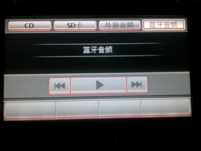

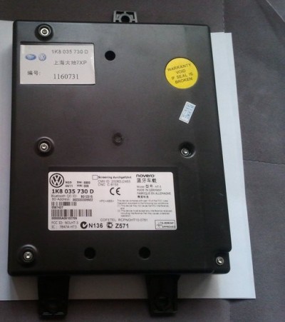

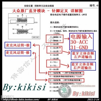

考虑到开车接打电话和通联毕竟是有安全隐患的,五一期间败了套车载蓝牙,大众的730D,性价比非常高。
线束、开关改造、安装都非常顺利,5053开通后诺基亚和苹果顺利匹配,声音洪亮,通话清晰。

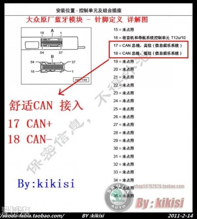

同时问题也出现了,蓝牙与手机的通讯非常顺利,但与车载电台的匹配始终不行,过去与蓝牙耳机的匹配时很顺利的,电台是YAESU-FTM-10R加装的BU-1蓝牙模块。网上查找资料,大众旗下的所有车,包括大众奥迪布加迪等,全都使用了诺基亚拥有专利的rSAP蓝牙通讯协议。这个协议简单来说,就是当你打电话的时候,车载蓝牙获取你sim卡的一些信息,然后利用车载天线接收通讯公司基站信号,你的手机不参与通讯。这样,通话质量就比用手机好。
蓝牙接口定义
10R具体的操作如下:

望高手求解问题所在及解决方案。

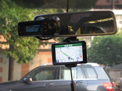

机头安装效果

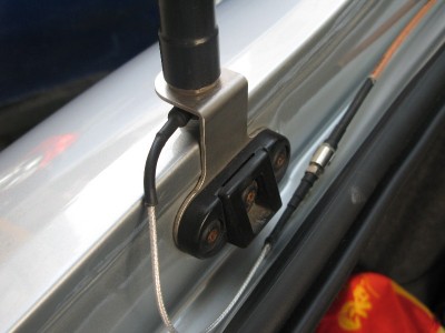

DIY的夹边,不伤油漆,强度很高。

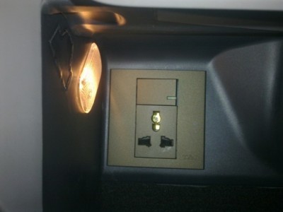

手套箱加装的300W逆变。
