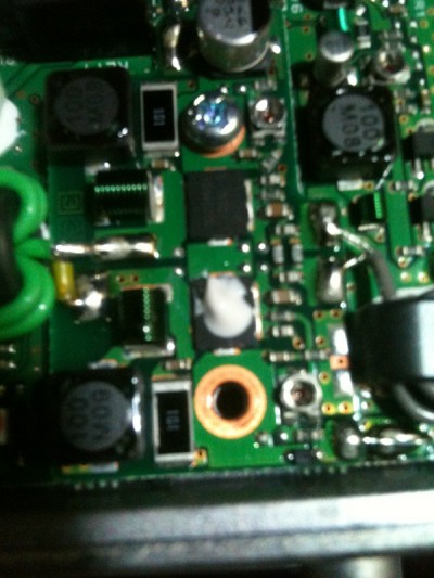

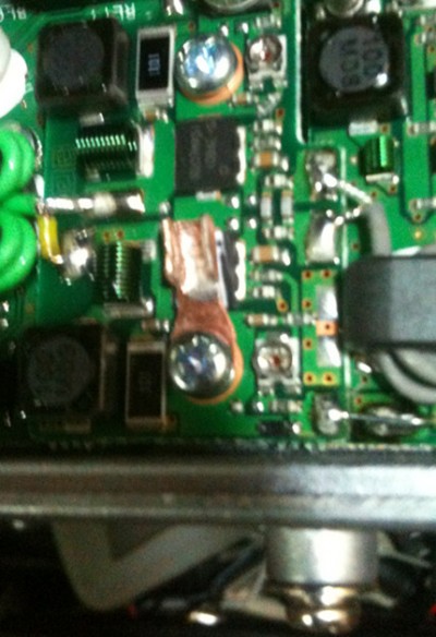

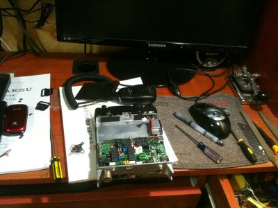

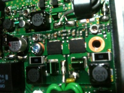

  某日看到一篇有关维修817工程师写的帖子,说是817在满功率使用的时候,二个功放管的温度是不一样的。也看到几个烧了功放管的机器大部分都是烧了外边的哪一个。于是他就为外边的那个功放管增加了散热片,这样可以防患于未然。收到这篇帖子的启发,也是手痒痒看看这到手的817里面怎么样。于是就。。。。。。。。

[attachment=559058]
[attachment=559059]

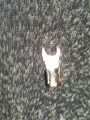

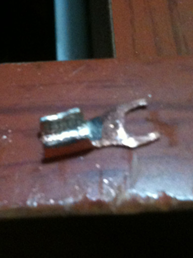

偶然发现一个小铜线鼻子不错,经过加工就成了817功放管的散热片了!

需要表扬一下后面2张pp拍得不错。。。

主意不错,就是不知道铜线耳那点面积够不够、效果如何?假如效果不够,建议还可以剪一小块铜片水平放置焊接在U型的顶端,可以大大增加散热面积。

完全没必要,只要保证PCB板背面的铜块和机器外壳接触面紧密接触就完全保证散热。

不如网上淘2个电脑内存条散热片(嫌大可以锯掉部分)然后用正宗3M的导热胶粘在817的两个功放管上,效果更好!
