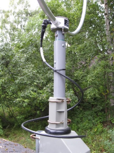

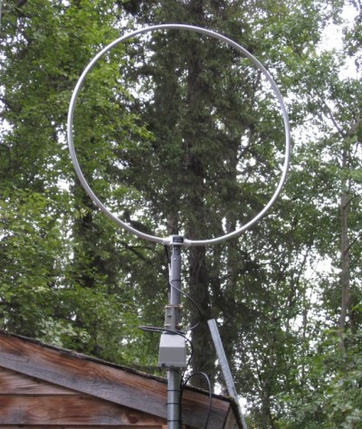

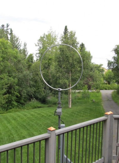

环形天线 Wellbrook ALA1530S+
特别适合城市中没有别墅和大的后花园的、或者饱受周围电磁干扰的烧友。对于广大农村的烧友,也不要寄希望于长线天线,对于outstanding的电磁干扰无效。电磁干扰源包括(但不限于)电脑主机、电脑显示器、节能灯、霓虹灯、路上行驶的汽车、可调电压的台灯、电视机等。
这个天线型号(ALA1530)历经10多年的改进和广泛使用,在世界短波爱好者当中广受好评,多次登上(短波接收圣经的)WRTH的评论和收到“编辑最佳选择奖”,是日本、澳洲、美国、加拿大、欧洲国家烧友的第一选择。
最新的这个型号(ALA1530S+)较上一代增强了长波、中波和短波Top Band (1602~3500kHz)的接收能力,能强力的去掉电磁干扰噪声。更换了噪声更低的pre-amp在室外天线部分上。特别适合长波和中波远程接收,这不仅仅是在深夜12点以后,白天照样可以DX。
对于中国的烧友,这个天线配合天线转向器使用,可以有效消除同频干扰。尤其是在7MHz以下,效果非常明显。根据说明书,可以有抑制和天线平面垂直方向的同频率电台达35dB。
最后,也是相当重要的一点,这个天线使用起来非常方便,里面有150kHz到30MHz整个长波、中波、短波波段的全平衡式极低噪音放大器,在声称支持的整个频段放大倍数极其一致。在接收机调谐的过程中,不必像国内著名的T007天线一样在天线的室内部分上去联动的选择正在接收的频段;所以,这是一个untuned的天线!
为啥没有中间的小环?仅为接收天线?我喜欢那个转向器...

怎么没有小环?

是小盒里有变压器和阻容匹配的
