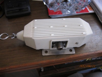

最近得到一副全频天线,不知振子中间圆盒里是什么东西,希望知道的高人指点一二。谢谢!

一般都是吸收电阻

对数周期天线 ?

不是,折合振子的那种。

据说是行波天线

双极天线,那个可能是巴伦

巴伦另外有一个,在下端。

吸收电阻

这是T2FD天线有人做过发射效率比较:
That is a short Wideband Terminated Dipole. Yes I have built, modeled, and written about this type of antenna. The Buxcomm specified gain is at 28 MHz. These antennas are simple to model with NEC-2:
T2FD radiation efficiency:
80 meters:  4%
40 meters: 16%
20 meters: 25%
15 meters: 35%
10 meters: 55%
邮箱:BG0APD@163.com

驻波不高,不接天调使用效果也很好

回 BG0APD 的帖子
BG0APD:吸收电阻 (2012-05-07 21:44)
不知是否50欧纯电阻?

看介绍文档,一般是680欧姆,200W。
