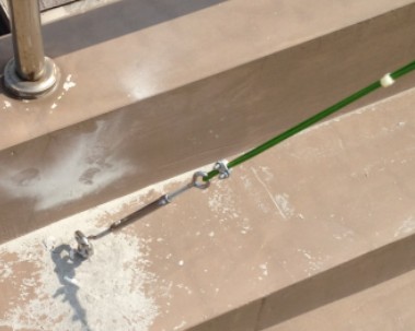

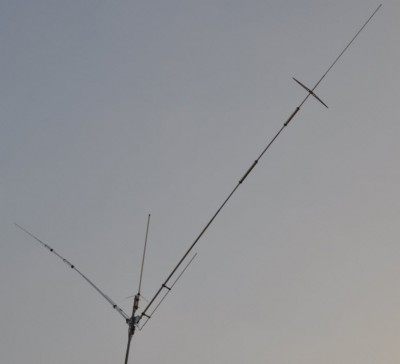

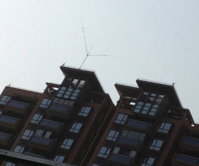

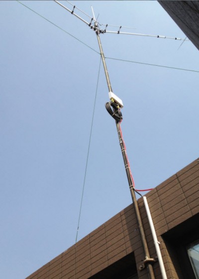

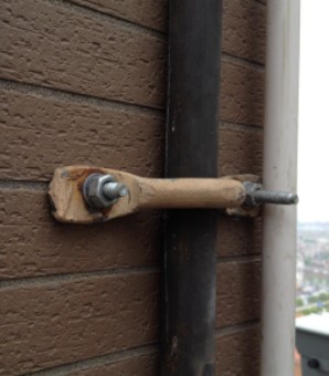

准备工作花了一天 终于今天一早开工

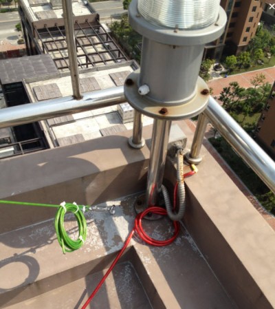

原先的2.7米的撑杆又延伸了4.8米,去除抱箍墙面总计离开水箱伸出5m的总高度
撑杆的接地和馈线避雷都已经完美完成

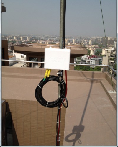

上图
白色盒子上写着CCTV (笑)
是合路器并非官方BS41的7Mhz扩频整合器
[ 此帖被BG4DRL在2012-05-08 12:14重新编辑 ]

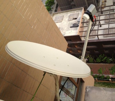

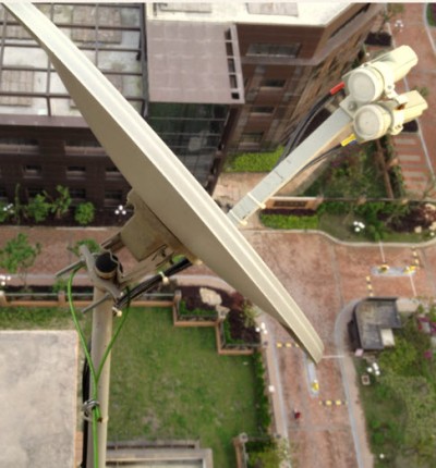

只看该作者 3楼 发表于: 2012-05-04

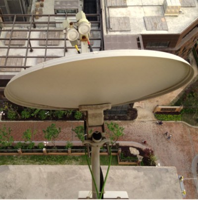

小锅也出来3个

天线干嘛不做旋转?你天线的功率角会有腰眼,看见你架设的方向是南北?不是东西方向?这样叫台有点累哦,另外你那个天线高度跃距会比较明显。近1000公里的台比较困难。
只看该作者 5楼 发表于: 2012-05-05
谢谢BD4CB的指导 昨天刚上完 楼下还没接上,等月底都完工了再请教各位大师了
架设方向还是没搞懂 还请指教

小锅也出来3个
 (2012-05-04 17:26)
122 Dish-HD,612T设备。

没转向的只有手动了,上半年欧洲强,下半年北美强,哈哈哈~~~~

只看该作者 11楼 发表于: 2012-05-08
回 BD8AAP 的帖子
BD8AAP:122 Dish-HD,612T设备。 (2012-05-06 22:21)
呵呵 玻璃柜里的612很烫。
少了个3.7米网锅 再装的话怕物业会找麻烦
东芝的设备少一个

BG4KYA:没转向的只有手动了,上半年欧洲强,下半年北美强,哈哈哈~~~~ (2012-05-07 23:56)
谢谢KYA教授的经验值。
英文很成问题 日语可以跌跌不休
是天线朝向东西的理由吧。
楼下设备还在搭建中,担心合路器会折扣掉点信号值
M-J M-M头已经是做的非常仔细严密。

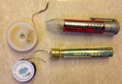

PS
没想通的是,现在的焊锡连松香膏都是在造假,买了两次都是有问题的

没想通的是,现在的焊锡连松香膏都是在造假,买了两次都是有问题的  最左下的哪里是焊锡条 简直是保险丝

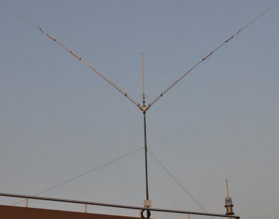

只看该作者 14楼 发表于: 2012-05-14
哎 架设工作完毕了 调试Step还刚刚开始,本周末换馈线 去除合路分路线 调整发射方向和定位旋转问题
顶部GP更换,V字140度
