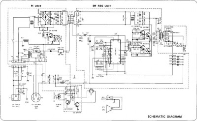

开关电源使用芯片UPC1042
有输出,电路板上,电压可调,电流电位器,调整没反应
一加载2A以上电流,保护关掉输出
请各路大侠指点经验?
图纸如下:

调乱了? 调电位器前出问题还是调了后出问题?
查过流保护电路,你先看看那几个电阻值特别小的电阻有没有变质?
