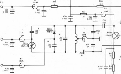

哪位朋友给帮忙查下这个二极管参数,维修代换用。 型号是"WP40".
我用2AP7\1N60\4148代换了都不行。
国产的管子,找资料好难

W估计是稳压管吧,你用1N60什么的代换当然不行了

此型号某些资料上说是开关二极管。但查不到具体参数,特来求援

用1W40V左右的稳压管试试
W前面没数字大约不超过1W,40是大概稳压值40V上下

我手上的资料说WP系列是PIN二极管,但是我的资料没有WP40 只有WP401-403 411-412 430-436

南京51所的PIN微波开关管,不过我只有WP3XXX系列的资料。

此管原则上含1N4007在内有**多的二级管可替代,换后因结电容的变化注意需调整带*的电容的容量

老的w应该是稳压,看图就是以二极管,
