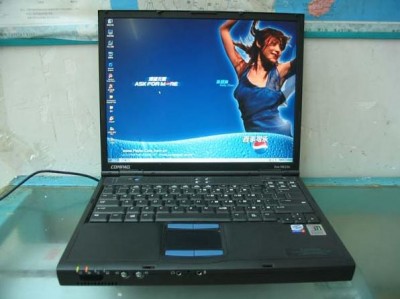

现有一老康柏N610C  去年更换背光灯管后,有隔一夜启动后伪黑屏(屏上隐约有XP画面)现像。最近情况愈加严重,要启动数次才能点亮屏。今个更换过高压条后,问题依旧,请问如何修理?

多旋转一下屏幕,如果故障反复发生可能是屏线坏了。

觉得可能跟背光部分有关系,检查下背光灯管的连接线吧。

屏线无问题,背光管连线过几天找人打开检查,谢谢了
