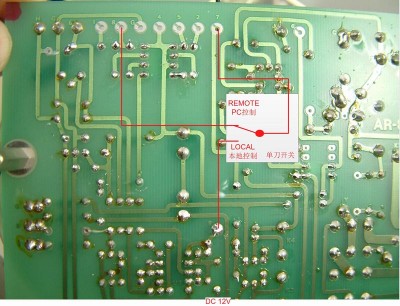

很多朋友有RC5A-3旋转器,原厂手控盒电路设计有电脑控制接口,厂家作为选装件,比较难搞到,代价也比较高昂,收集了一些资料后,恢复了原手动盒主板电脑接口部分选装的零件,拍照图解说明,方便大家参考。

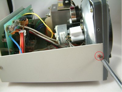

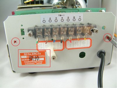

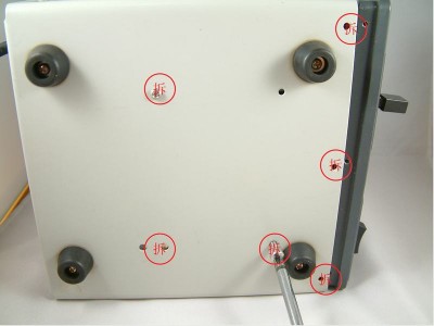

拆那

拆那

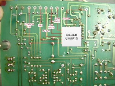

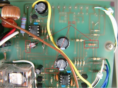

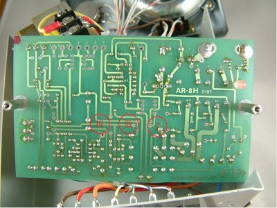

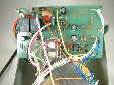

关键步骤,拆除几个零件

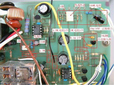

关键步骤,补上几个零件
[ 此帖被BH4TDV在2012-05-01 21:04重新编辑 ]

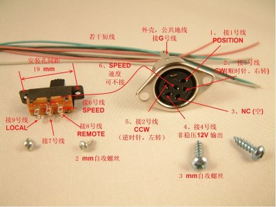

关键步骤,连接GS-232B的定义
关键步骤,控制开关接线

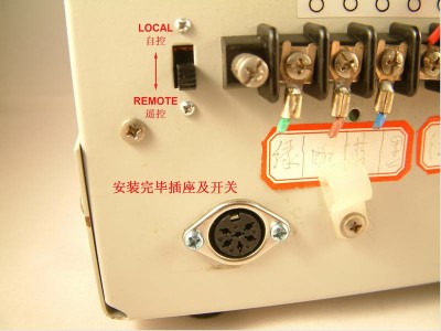

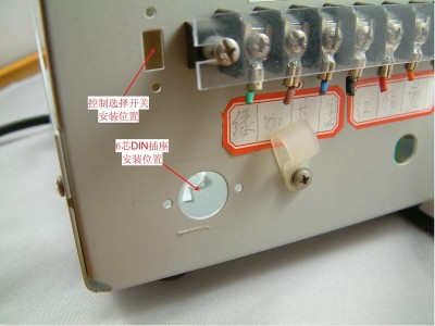

开关及插座安装位置,开关安装孔间距19,插座规格DIN6焊接式。
订的DIN6针焊接式插座、2X3开关(间距19mm,孔2mm),
关键步骤:注意接线定义
安装插座、开关

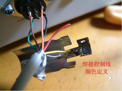

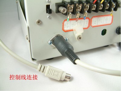

关键步骤,将成品DATA线一分二,按颜色连接DIN6针插头,公共地线接外壳。
控制线准备完毕

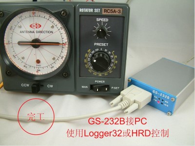

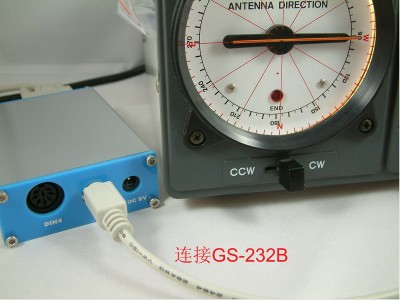

插上GS-232B
连接电脑,完工
