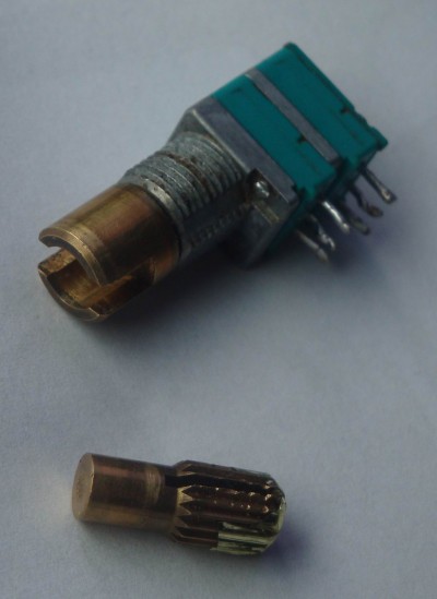

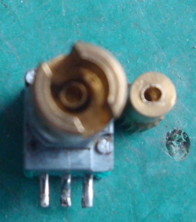

买了台725A的机器,电位器碰歪了,用钳子校正了一下就断了

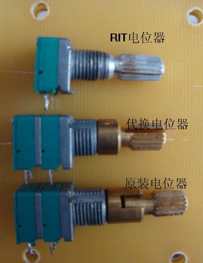

悲催吧,真是手欠啊!
寻觅了很久也没有找到。
后来买了一个725的电位器,发现差别很大,不过用飞线的办法一样好用。
偶然的机会找到5个图片中间的那种电位器,也是ALPS的哦,
就是轴略短,不过换上去挺好用的。
问题是调节SQL的接触部分少,有时候往外带一下就不能调节了。我的办法是加了2个垫片解决,垫片的内孔是花键的外径,外圆是花键旋钮的外径。
利用花键旋钮压住SQL的旋钮不会往外跑,2个垫片是为了调节的时候阻力小一些,避免两个电位器的干扰。

是铜柄断了吗?直径是多少的?如果比较细,就烧个铜焊,如果粗的话,中间打孔用个铜丝做骨,用焊锡焊上,当然烧铜 焊是好办法,最好的是用铜元车一根换上

呵呵 看看这是用风钻打得孔,钻床没有办法固定
离线huizi
908
只看该作者 5楼 发表于: 2012-04-29
拆开后照原样车一个
