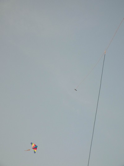

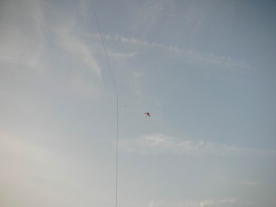

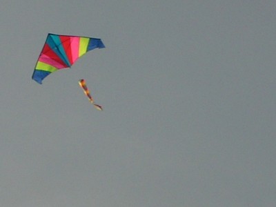

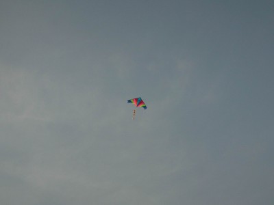

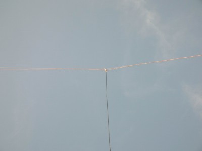

风筝+DP天线

只看该作者 2楼 发表于: 2012-04-28

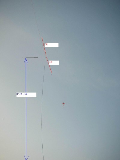

风筝有,DP在哪?

只看该作者 3楼 发表于: 2012-04-28
软线:75一3的网皮

离线浦东星
4223
只看该作者 11楼 发表于: 2012-04-30
回 bd3cb1 的帖子

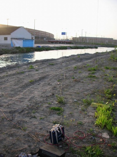

bd3cb1:朱老师这风筝天线的效果不错吧! (2012-04-30 08:44)
野外设台,孬天线,效果也极好.
风筝落地后,天线落在油菜上,14.270的语音像广播

只看该作者 17楼 发表于: 2012-05-11
回 BD4CB 的帖子

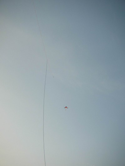

BD4CB:放过 160米波段的 飘过。 (2012-04-30 23:37)
放过160米的+1
半夜没风了,垂下来驻波变化较大
