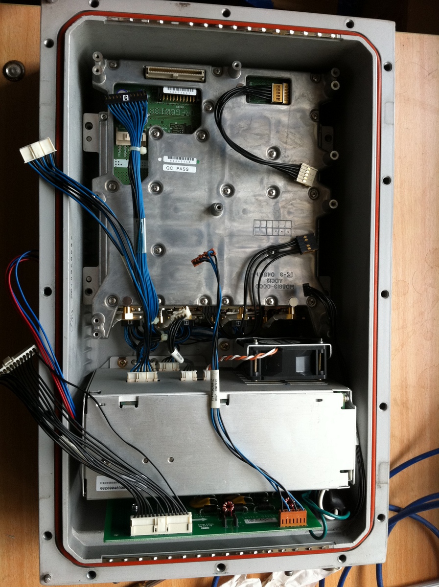

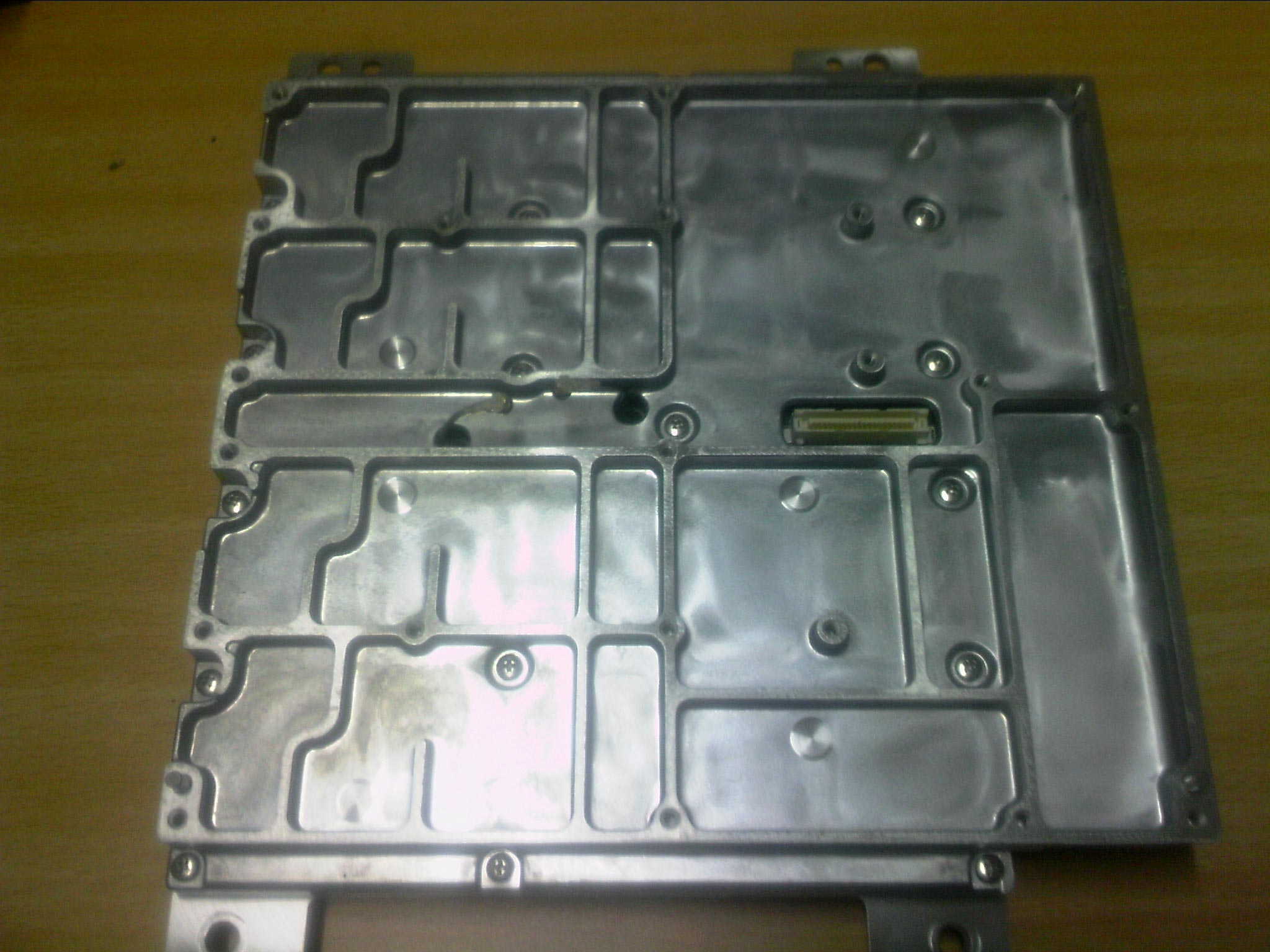

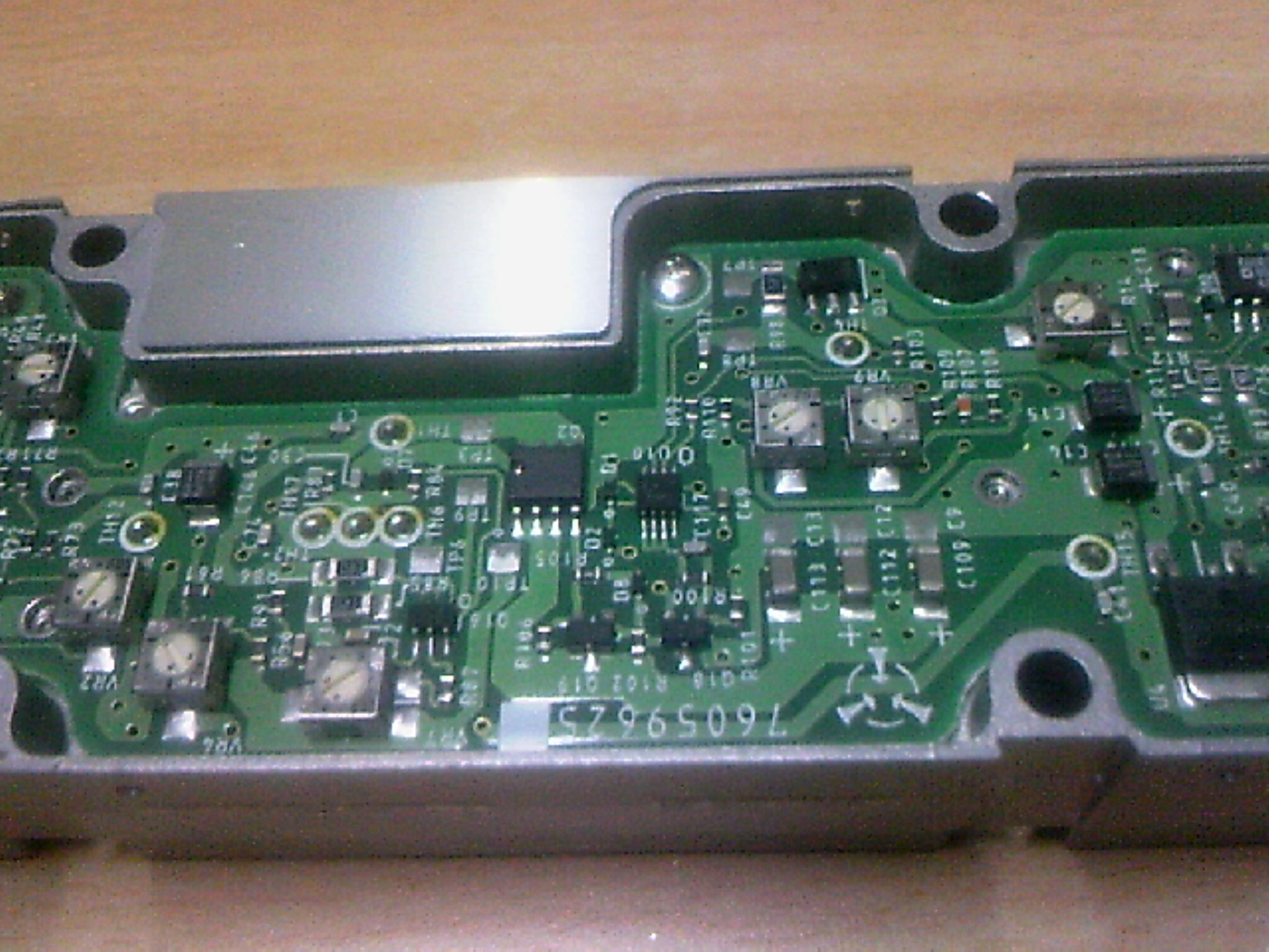

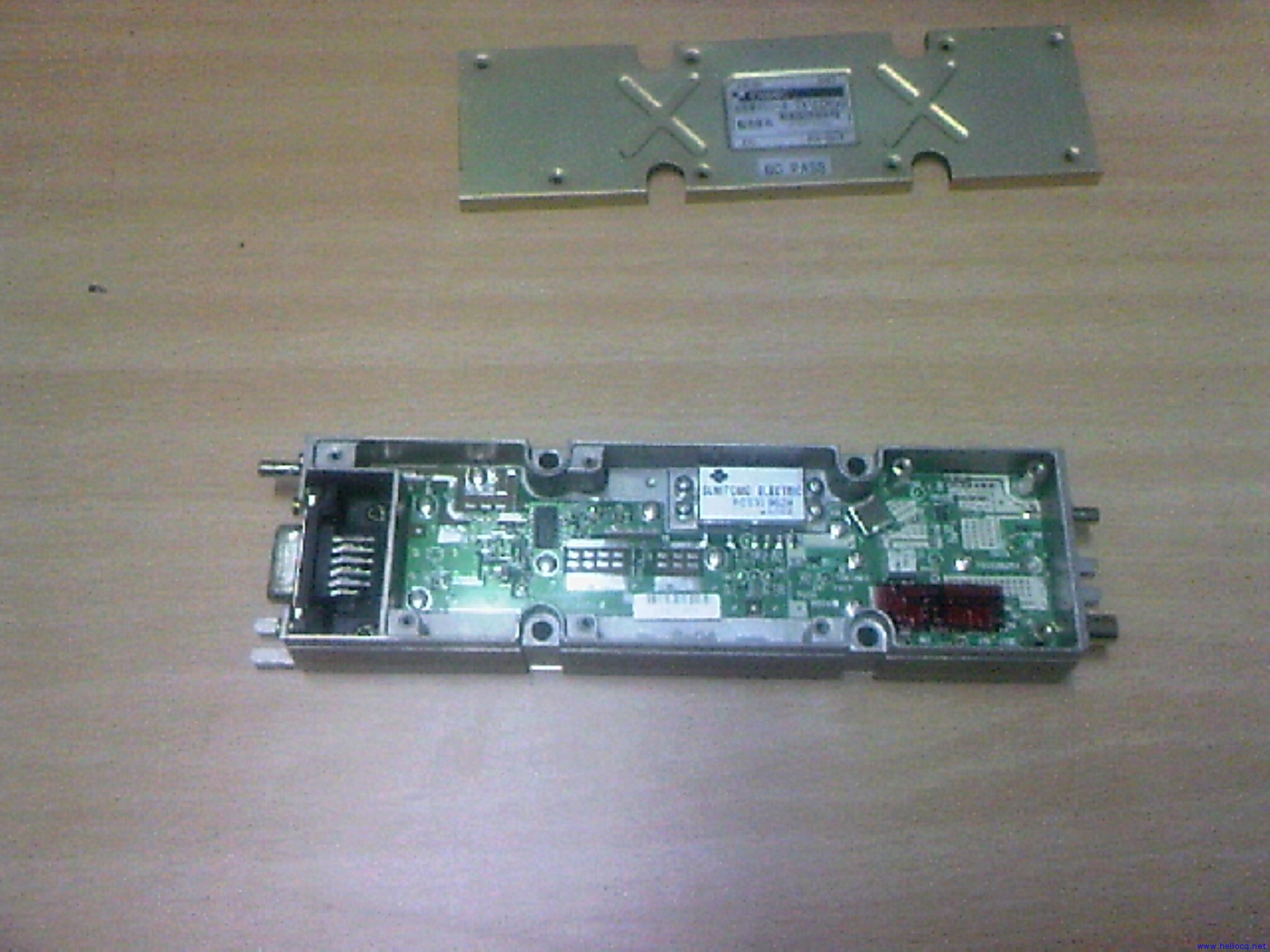

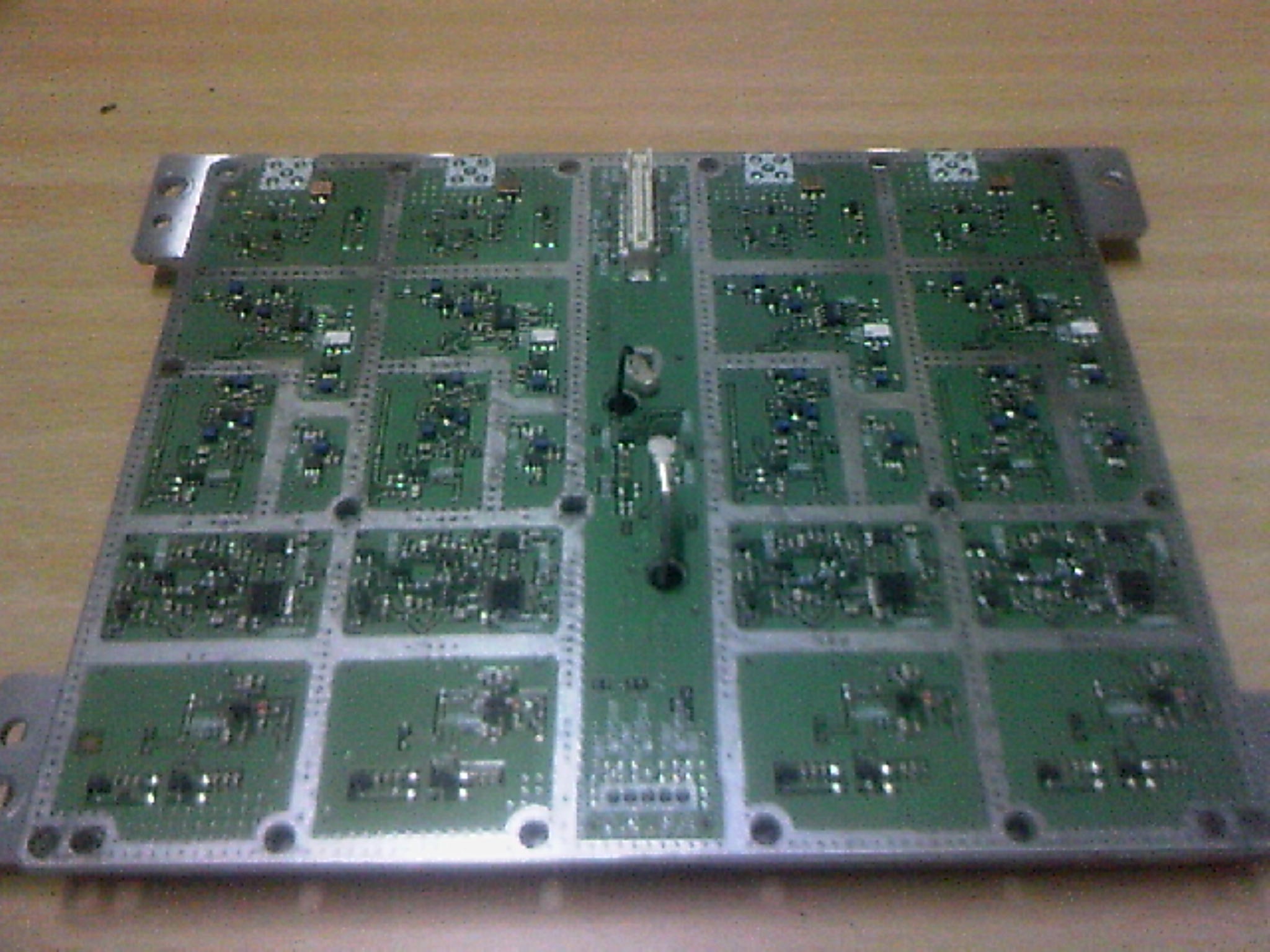

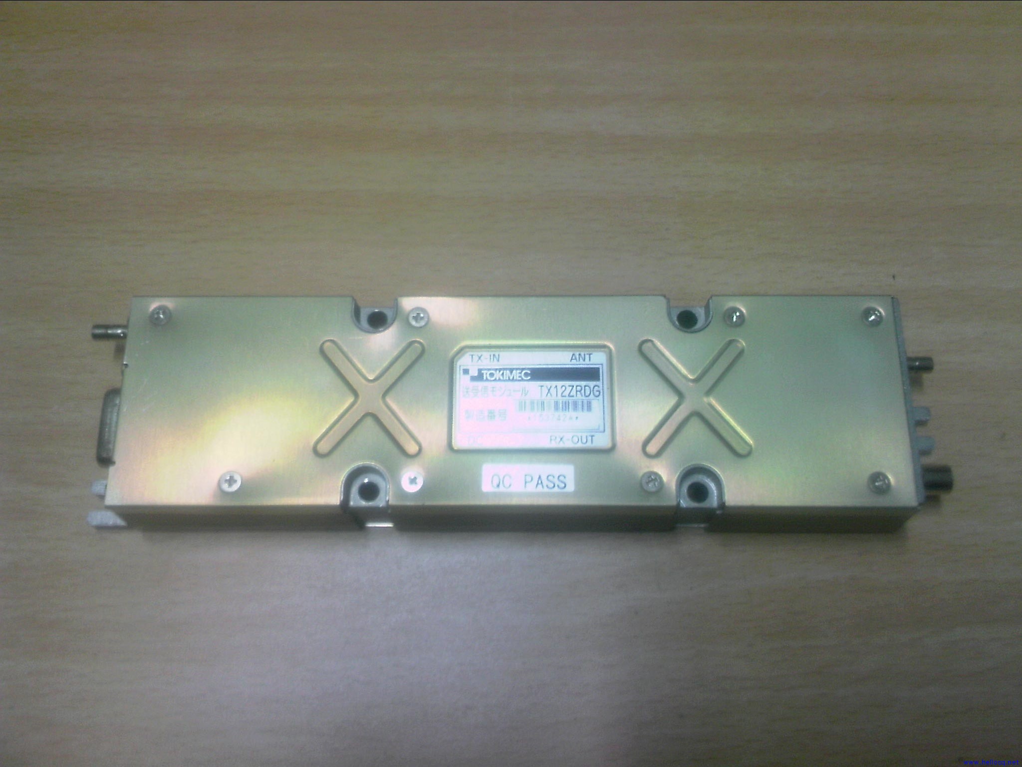

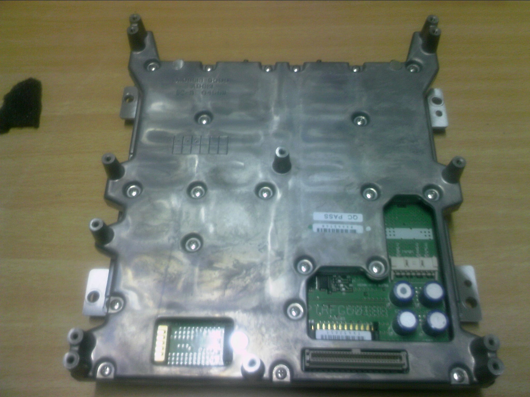

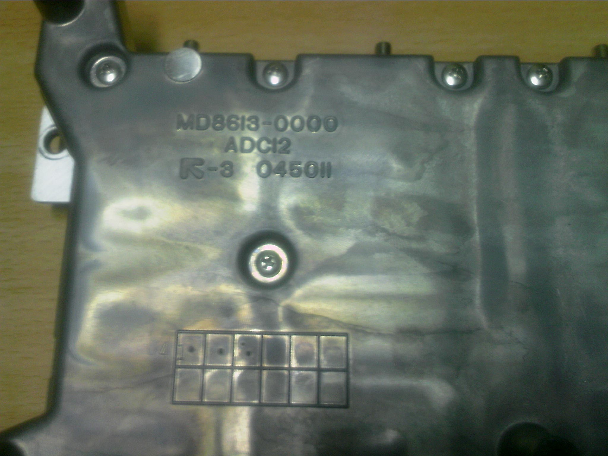

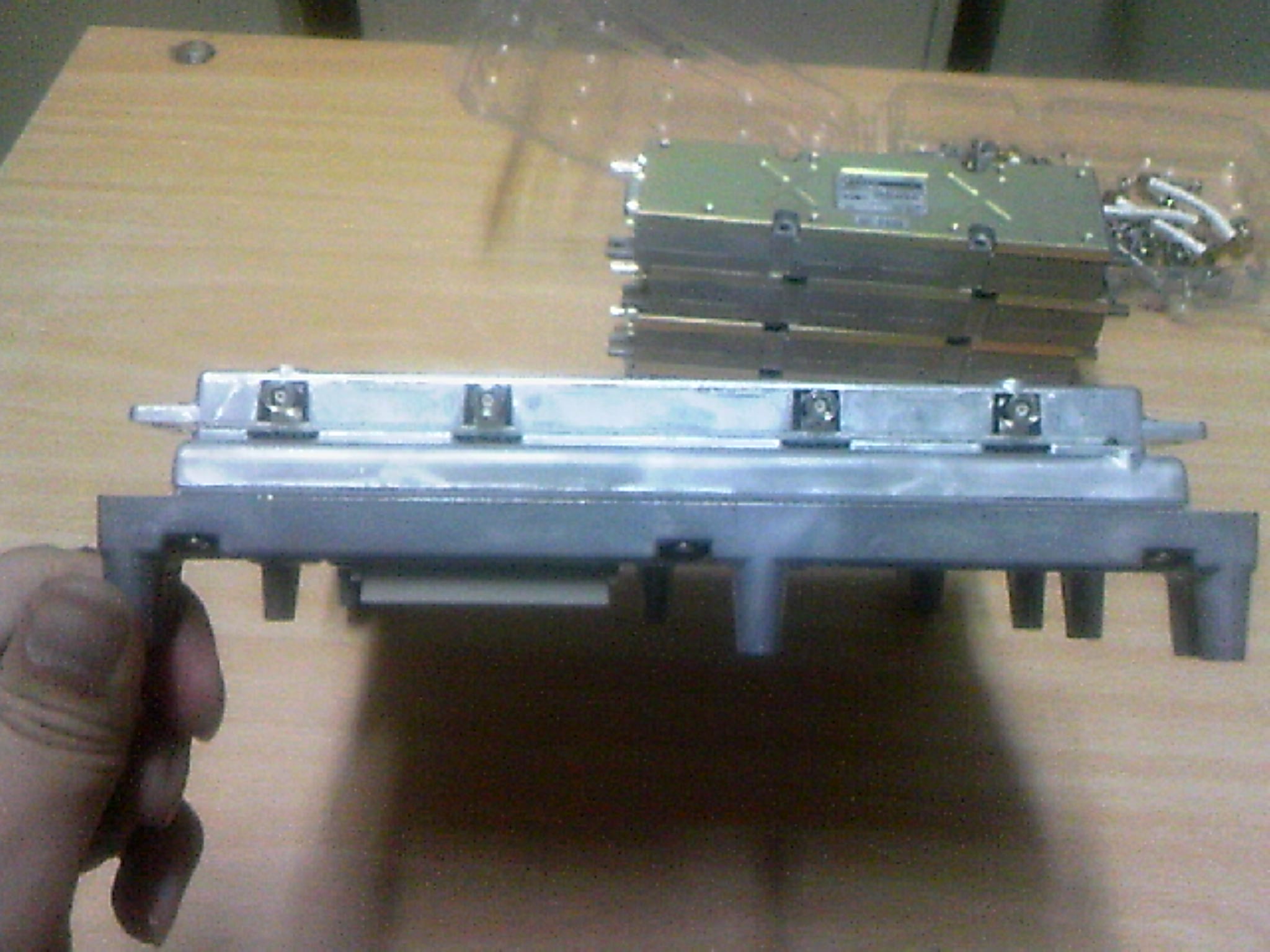

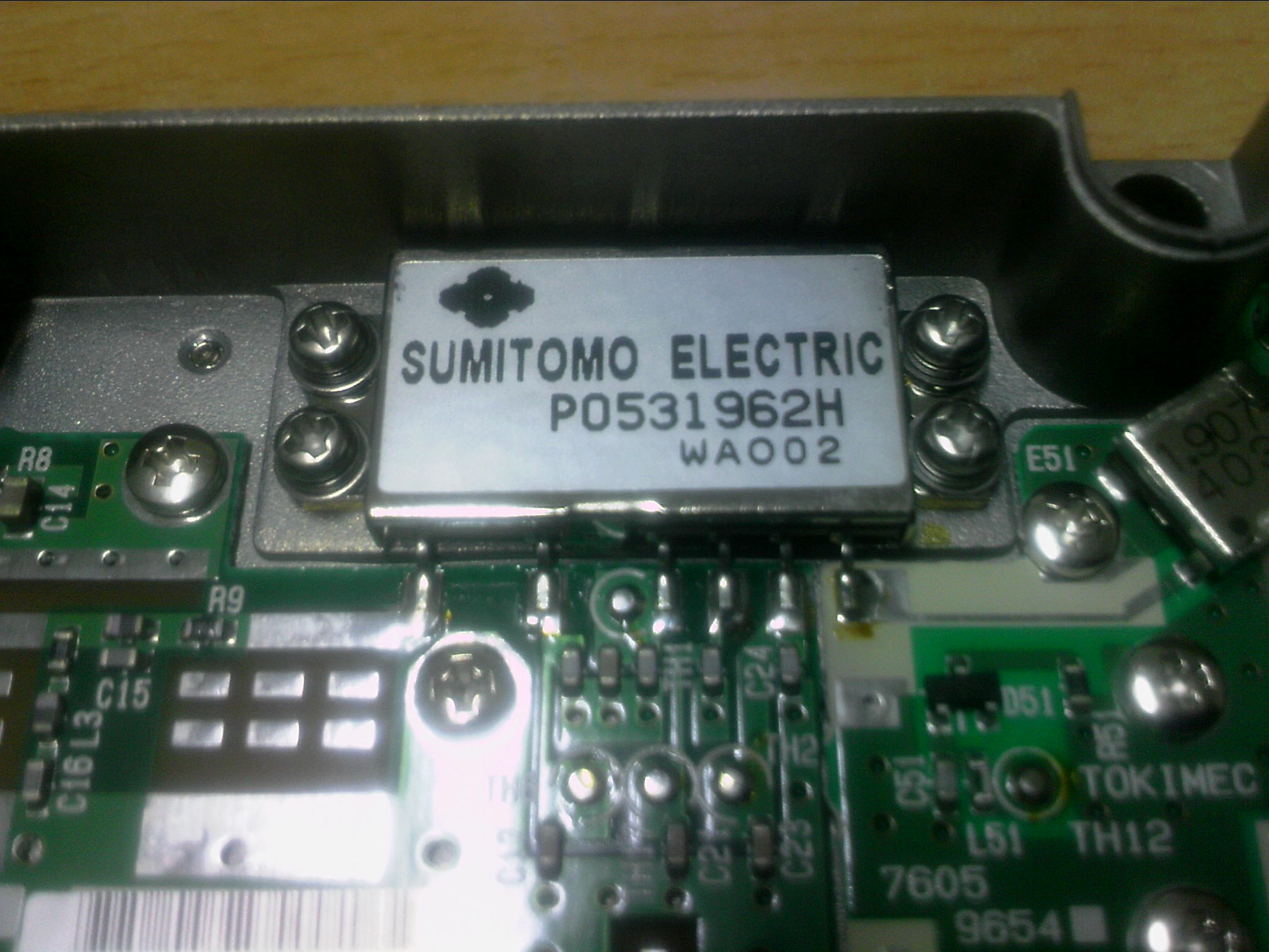

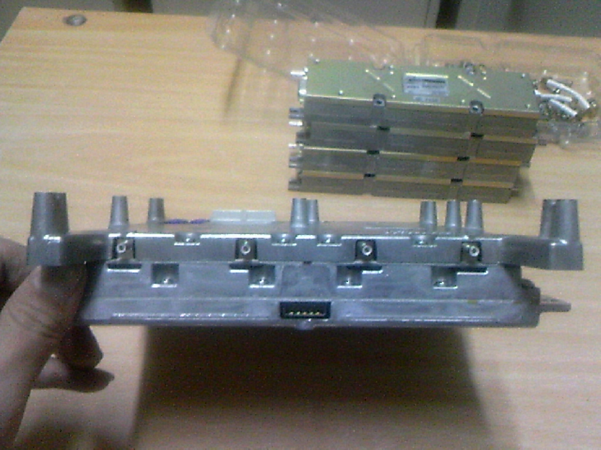

前几天买了个中兴的小灵通基站——ZXPCS-CS4,今天到货立马就激动的拆了。同时也领教了邮政的速度。最近比较忙就先拆开看看,等过几天仔细拆了。再放详细的,尤其是射频那块的。不过后来发现里面的电源模块的前端烧了,估计被雷给劈了。

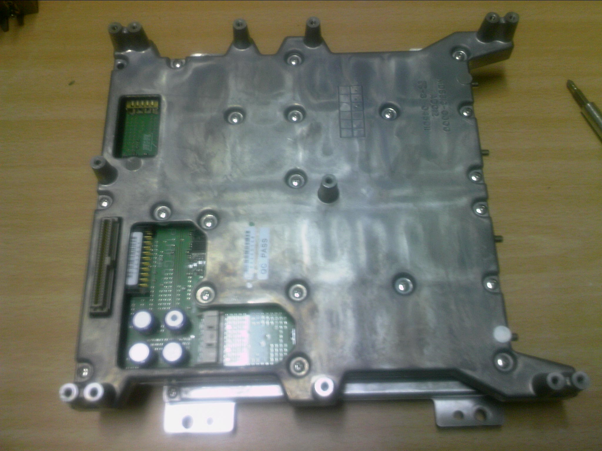

上边那个铁块是射频部分,里面两块板子,过一阵再细拆,下面是电源。

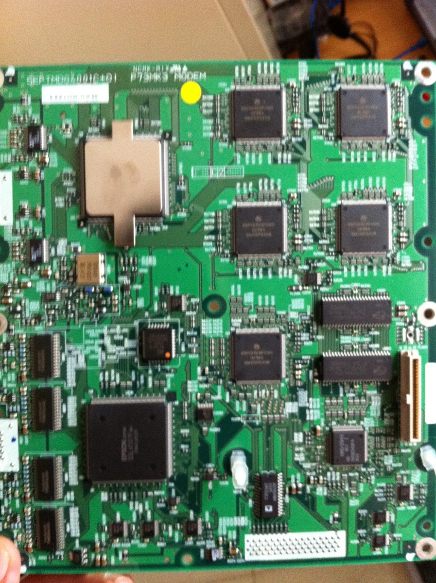

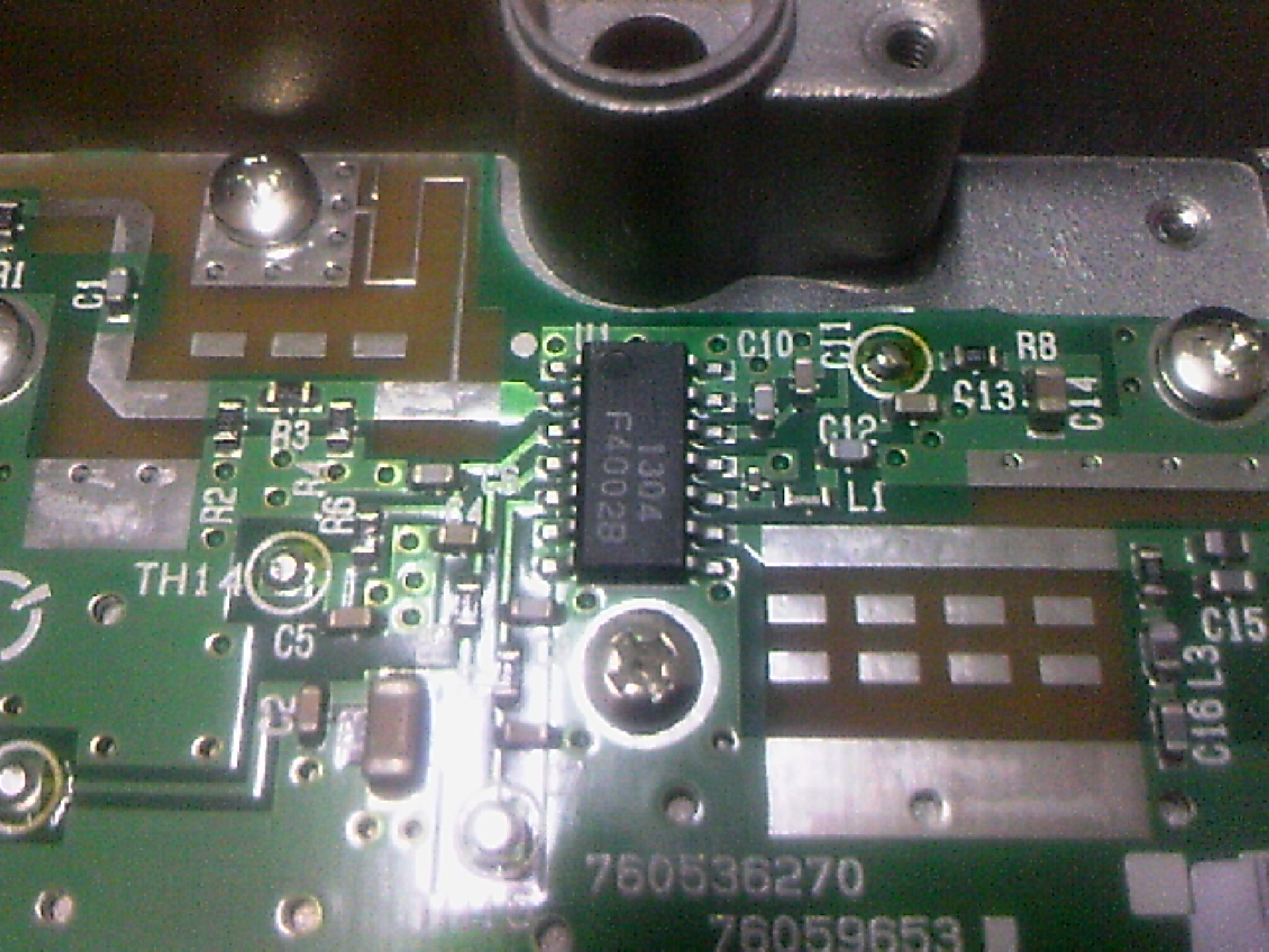

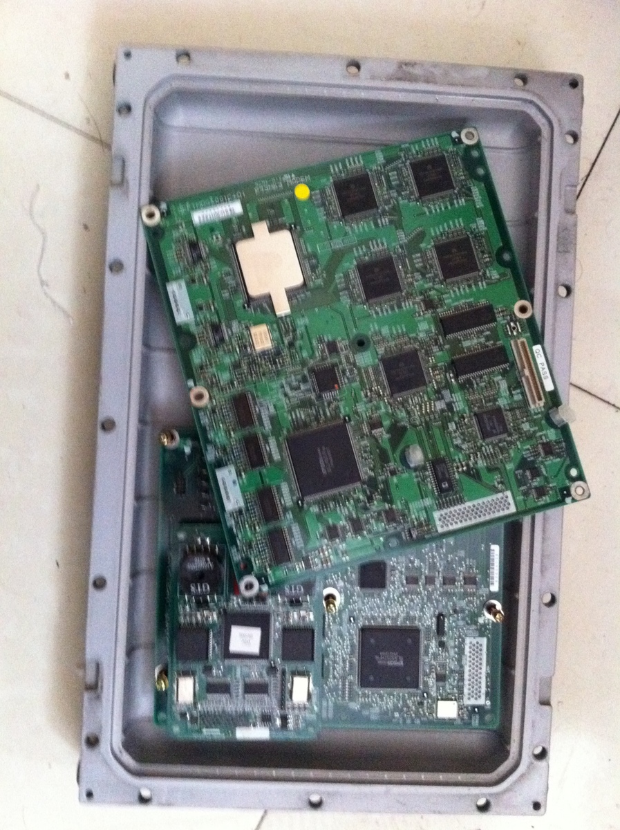

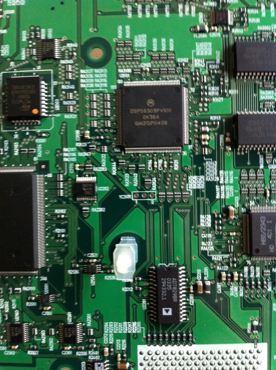

两张主控板,上边那块,五块并列的飞思卡尔的DSP,左边还有思路独立的12bit,125Mhz的AD采样,左上角不知道什么打偏子,上面盖了个铁片散热,他旁边是两路20MHz的AD采样。两块板子都有一个epson的片子没找见资料。还有飞思卡尔的处理器。和lattice的fpga。

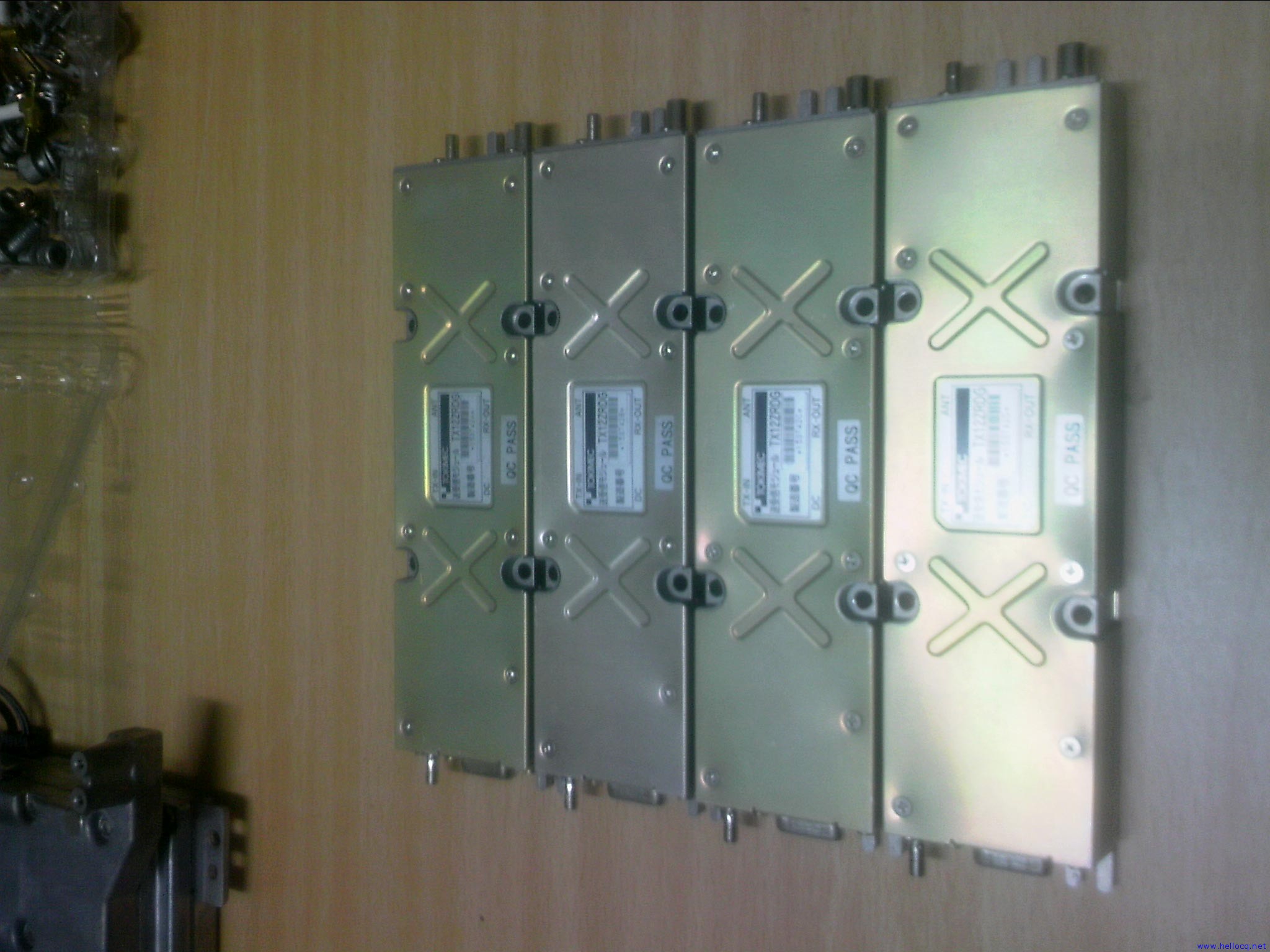

铁块下面的四路信号处理的,还没拆,不知道干嘛的,还是小日本产的。
大飞的处理器。
五个并列的dsp,每个dsp后面背了两片sram

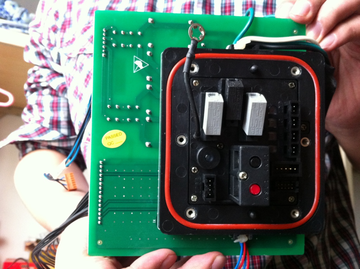

电源,中兴自己产的,一开始准备留下当电源使得,结果拆开一下,前端自恢复保险丝有一个直接烧的就剩两条腿了,但是看后端没啥问题,估计修修还是不错的。
电源模块前端的保护板,可以没起作用,还是把电源模块烧了,猜测是背雷劈了。
整个基站的接口,剩下的还有一个航空插头和四个天线接口。

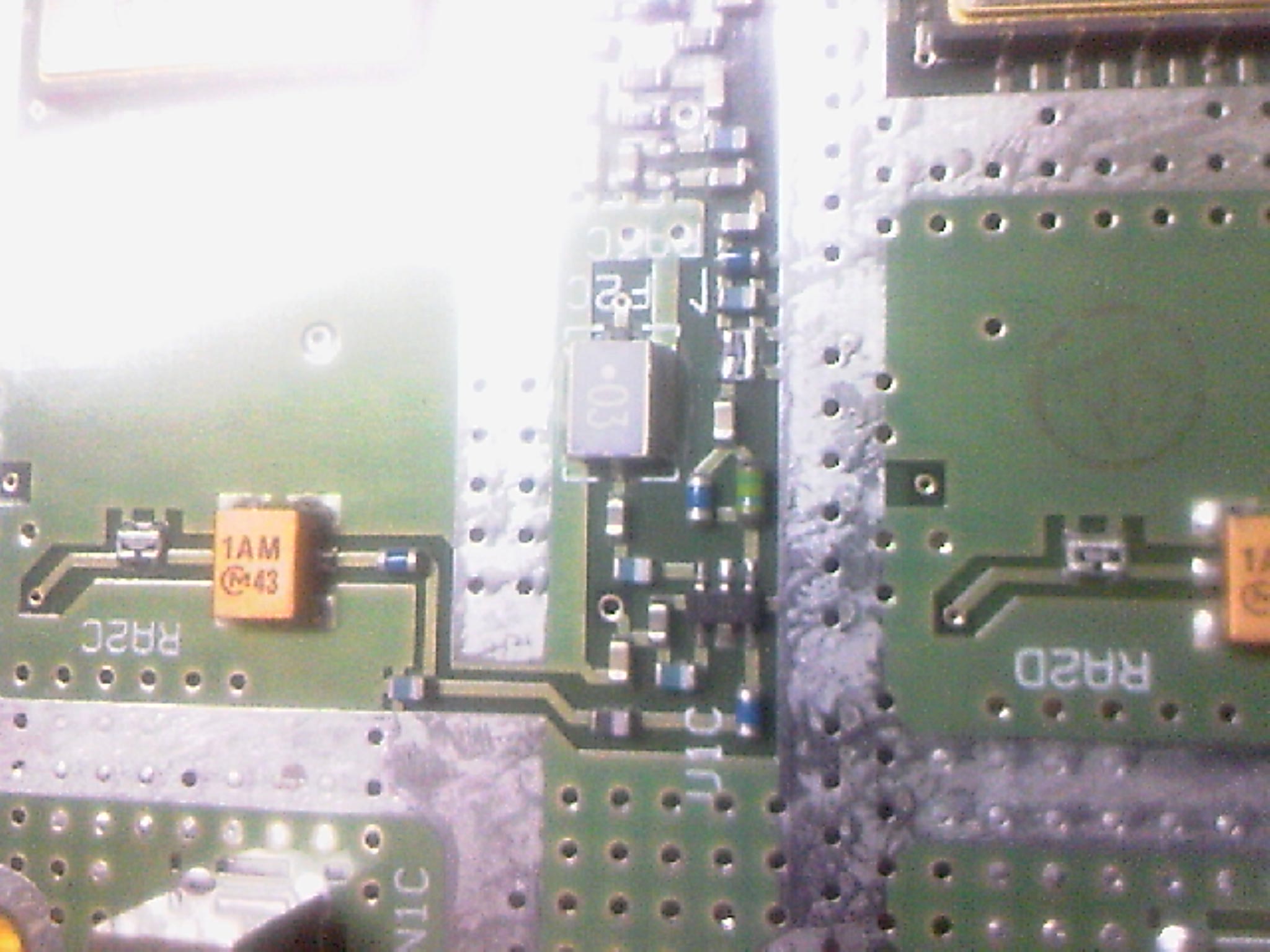

左边那个中间是lattice的fgpa两边一边一个大飞的处理器,还没弄明白他是干嘛用干的。
这个是板级接口。

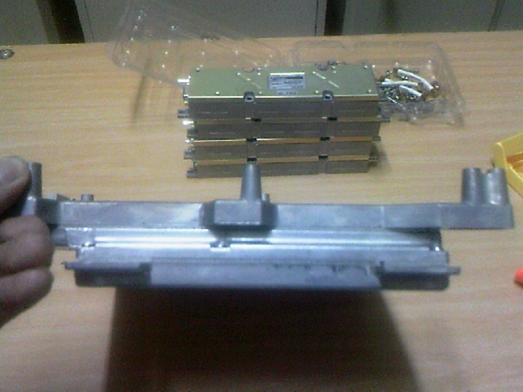

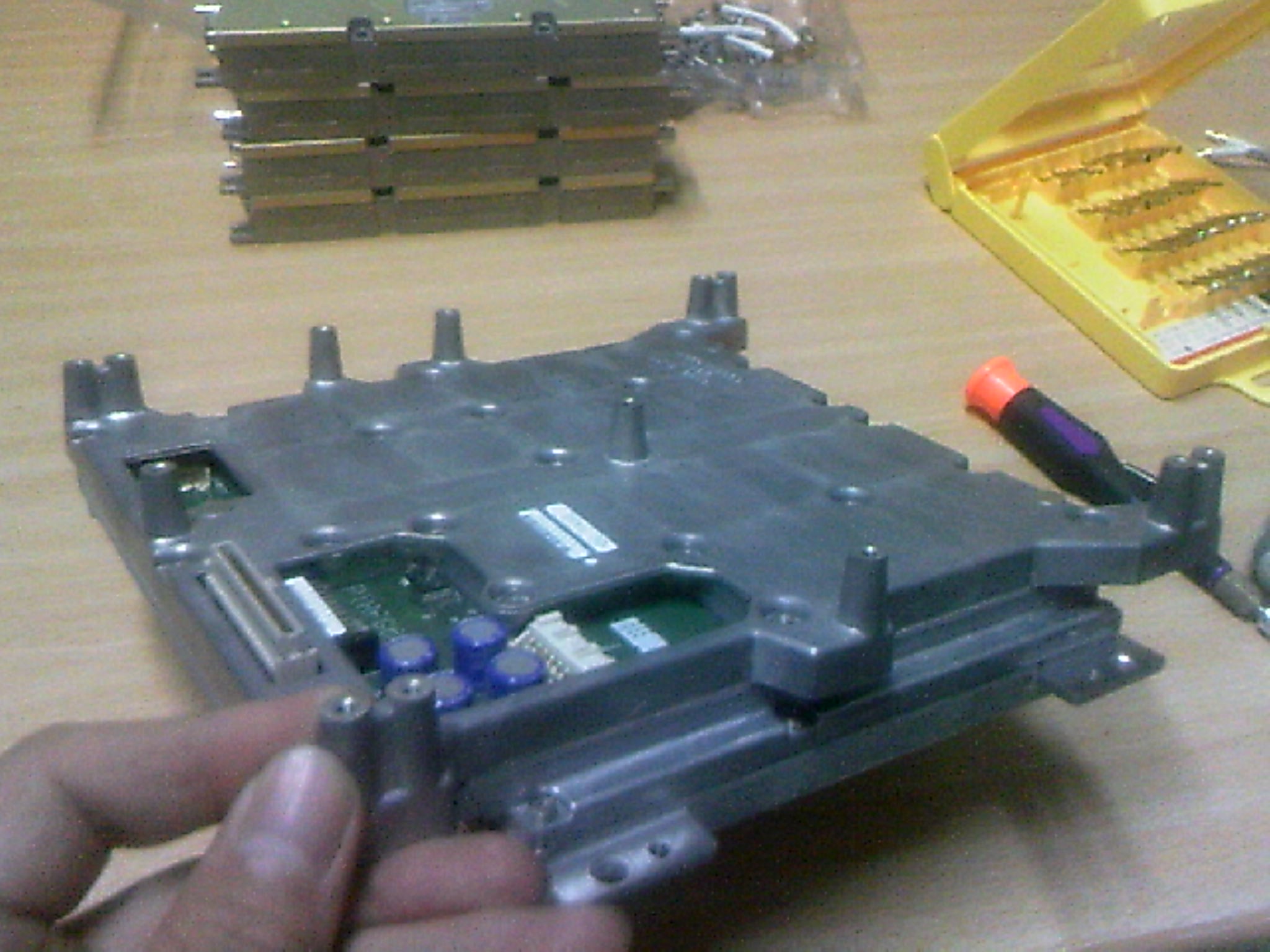

补几张整体照
