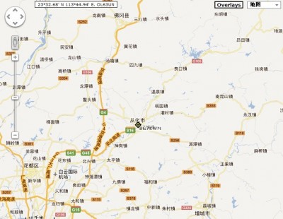

    经过俱乐部几位骨干的辛勤劳动,从化俱乐部的APRS  IGATE(因特网网关)搭建完毕。
    它暂时依附在语音中继台上进行测试,即频率为439.540,-5,88.5。
    地点为从化街口街内某住宅楼顶层(详见附图).

    由于从化属丘陵地带,街口街在群山中较平坦位置,被周边山体阻隔,以后将根据情况或改到V段及调整安放位置

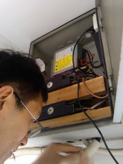

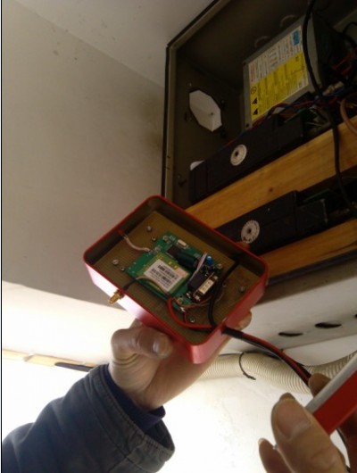

有图有真相,安装时的情景
施工及维护:                          BG7OAF
后勤协调及拍摄:                   BH7KAC
策划及财政支持:                   BG7KWM
硬件软件支持及业务指导:     BD7LM
        今后的测试、维护等将由俱乐部委托BG7OAF、BG7PTN、BH7KAD、BH7KAC等骨干共同完成,并将及时收集反馈意见,以便不断改进。

     位于从化俱乐部APRS IGATE附近的HAM,只需使用拥有APRS模块的手台或车台向该站发送(目前设置为:语音通联完成后放开手麦),该站即可接收APRS数据组,然后解码,以GPRS形式通过GSM转发到互联网。
