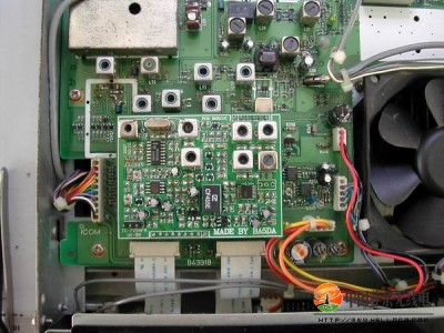

UI-9G调频板是专为IC-725A和IC-707机而开发的.该板参考了原装调频板的电路而进行了部分电路改进,板上采用了大量的贴片元器件.有着使用效果好,工作稳定,体积小巧等诸多优点.
安装使用说明如下:安装调频板时725A机(或707机)必需在关机的状态下.把机器反转过来,底面朝上,拧下底盖和两边上的螺丝后取下整块底盖板.在主板靠前面板左边的地方就是安装UI-9G调频板的地方.有一排长点的和一排短点的插针.把调频板的插座朝下,对准脚位后插到底.这一步很关键:插时注意看两排插座的左右边,一定要对准脚位.插好后再仔细的检查一次是否有插错?.然后盖上底板后就能试机了.
开机前把音量电位器旋到12点钟(中间)的位置,静噪电位器(SQL)左旋到底.MIC旋钮右转到底(最大的位置),功率的旋钮左旋到底(最小的位置).开机后把工作模式转到FM上.这时扬声器里就会有FM特有的噪声出来.调整音量的旋钮位置到合适的音量大小.再转一下SQL电位器的旋钮试一下静噪功能是否正常?接着接上29兆的室外标准天线,插上机器的话筒.按下PTT测试一下天线的驻波(SWR)大小,如SWR正常的话此时的功率在10W左右,调整功率电位器的旋钮到最大,功率就能达到100W了. 但建议在FM模式时最大功率最好控制在50W以下.这样使用对你的机器有利.如SWR大的话功率会达不到100W的,机器的自动保护电路(ALC)会起动.在通联中如对方反映你的话音有失真的话说明你的话音调制度偏大了,只要把MIC旋钮往回调一点就可以了.在29兆上工作时请把接收的高放开关打开,这样接收的效果会更好.
如在FM模式时出现接收无声音或发射无.功率的话请转到SSB或CW试一下,看声音和功率是否正常? 安装调频板前首先要确定你的机器是完全正常的.
在安装或使用中发现任何问题的话可以来咨询我.我会尽力答复.对这块调频板的优缺点也欢迎反馈信息给我.谢谢您使用UI-9G调频板!

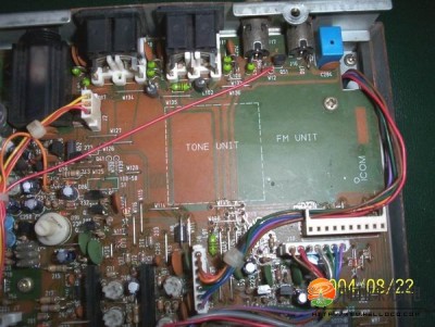

UI-7G调频板是专为IC-725机而开发的.该板参考了原装调频板的电路而进行了部分电路改进,板上采用了大量的贴片元器件.有着使用效果好,工作稳定,体积小巧等诸多优点.
此调频板系成品板,使用者无需作任何的调整。
安装使用说明如下:安装调频板时725机必需在关机的状态下.把机器反转过来,底面朝上,拧下底盖和两边上的螺丝后取下整块底盖板.

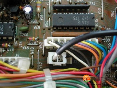

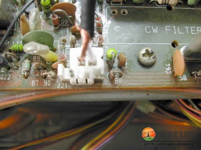

在主板的右上角有个10脚的插座。在安装时把调频板的元件面朝下,调频板的焊接面朝上,对准插座的脚位后插到低即可。插时注意看两排插座的左右边,一定要对准脚位.插好后再仔细的检查一次是否有插错?找到标号为J21的三只脚插座,把调频板上长的那条电缆两针插头插到J21上,电缆的芯线在J21插座的右边,屏蔽网线在插座的中间,左边的插针是空的。找到J22的三脚插座,把调频板上的另一根屏蔽线两针插头插到J22上,屏蔽线的芯线在J22插座的左边,屏蔽网线在插头的中间,右边的插针同样是空的。J21和J22这两个插座都要稍加改动过,用刀片把J21的右边多出来的边割掉,中间的三根塑性柱子用工具把它扳断。J22用同样的方法,只不过J22要割掉的是左面的边.
