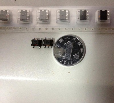

自己绕感觉不靠谱,还是买成品,458pt-1565型号2块左右(之前买的MCL的ADT1-1WT 要20多一个太坑人了)。
可惜的hsms2829还没有买到,准备就1ss86先顶上了。
这样的话一个DBM成本在6元内可以承受,如果效果好的话接收机的第一级混频算是有长期稳定的来源了。

只是平衡变压器吧

DBM成本在2+2+2元内可以承受,靠谱,

变压器频响能满足0.1-200兆吗?

是这个吗?
附件: b5f-mixer_2.pdf (162 K) 下载次数:71

是的。看频响,200M处衰减大点但可用。
