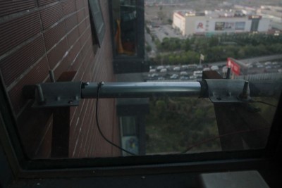

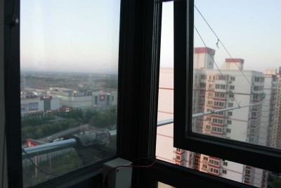

看样子你的鱼竿天线是把振子吊在鱼竿上垂下来?
我做的鱼竿天线是不锈钢管+PVC管,从窗口伸出去的。
你把振子绕在鱼竿上,就好了吧?
