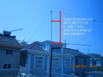

求助倒V天线支撑杆可以在平行装个0.7M棒子吗 谢谢
具体情况看图

为什么不装到杆顶呢。

可以,离开杆子一波长以上就没问题。
