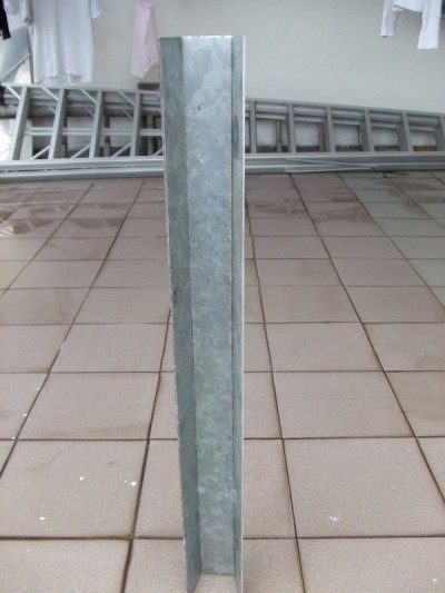

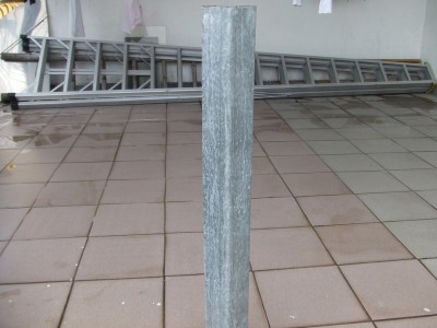

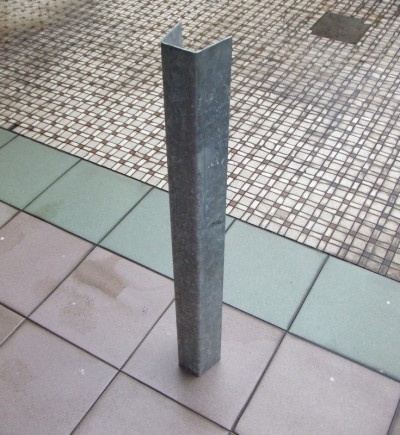

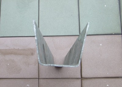

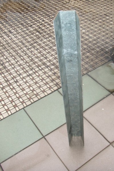

       这种塔仿制日本名厂家的生产固定式塔。塔身为等边三角形,直立锥体型,塔底为45X45cm,塔顶为25x25cm,塔身的主柱采用进口镀锌板,厚3.2mm,机械加工折成梯形形状,塔身的斜撑、横拉都采用冷拉铝材U形槽。
塔的立柱加工图片:
