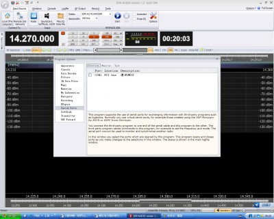

新开贴求FT817连接SDR-IQ后频率同步等如何设置
3760
4
浙江HAM
UID:37563
2006-10-04
2025-09-08
1846小时
2398
2398
发表于: 2012-04-20
使用的软件是SDR Console

这个没这功能吧
得用hdsdr

HDsdr+omnirig
对楼主的天线切换器很感兴趣。
电台大功率发射的时候SDR-IQ红吗?

GAG,我也试过用SDR RADIO连接设备,USB口一直连不上...貌似支持COM口。抽空做一条串口线试试。
